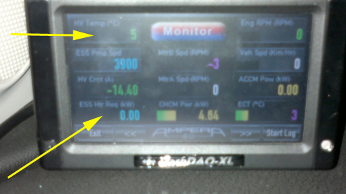

Schon vor zwei Tagen, als der Akku auf 7° war, habe ich mich gewundert, dass die Akkuheizung nicht eingesetzt hat. Ich habe das für mich so begründet, kann sein, dass der Akku bereits kurz vor 8° ist, und deshalb die Heizung nicht eingesetzt hat.
Nun aber ist der Akku heute Abend definitiv draussen auf 5° abgekühlt.
Draussen war es -4°, das heisst auf der Heimfahrt springt der RE an aus Temperaturgründen. Hat er gemacht ok.
Die Raumheizung läuft, ok
Die Akkuheizung schaltet sich nicht ein.... :roll:

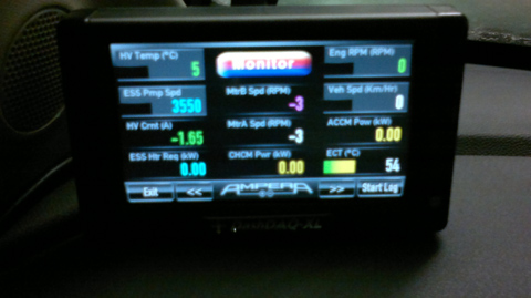

Zuhause in der Tiefgarage habe ich dann den Fernstart aktiviert.. der RE springt an, also AUS und warten bis der Ampera mitbekommt, dass der in er ca 10° warmen Garage steht.
Fernstart, der Akku ist auf 5° die Akkuheizung springt nicht an.

DashDAQ ausgelesen, keine Fehlermeldung im Fehlerspeicher, keine Anzeige, nichts.

Auf der Heimfahrt
In der Garage
