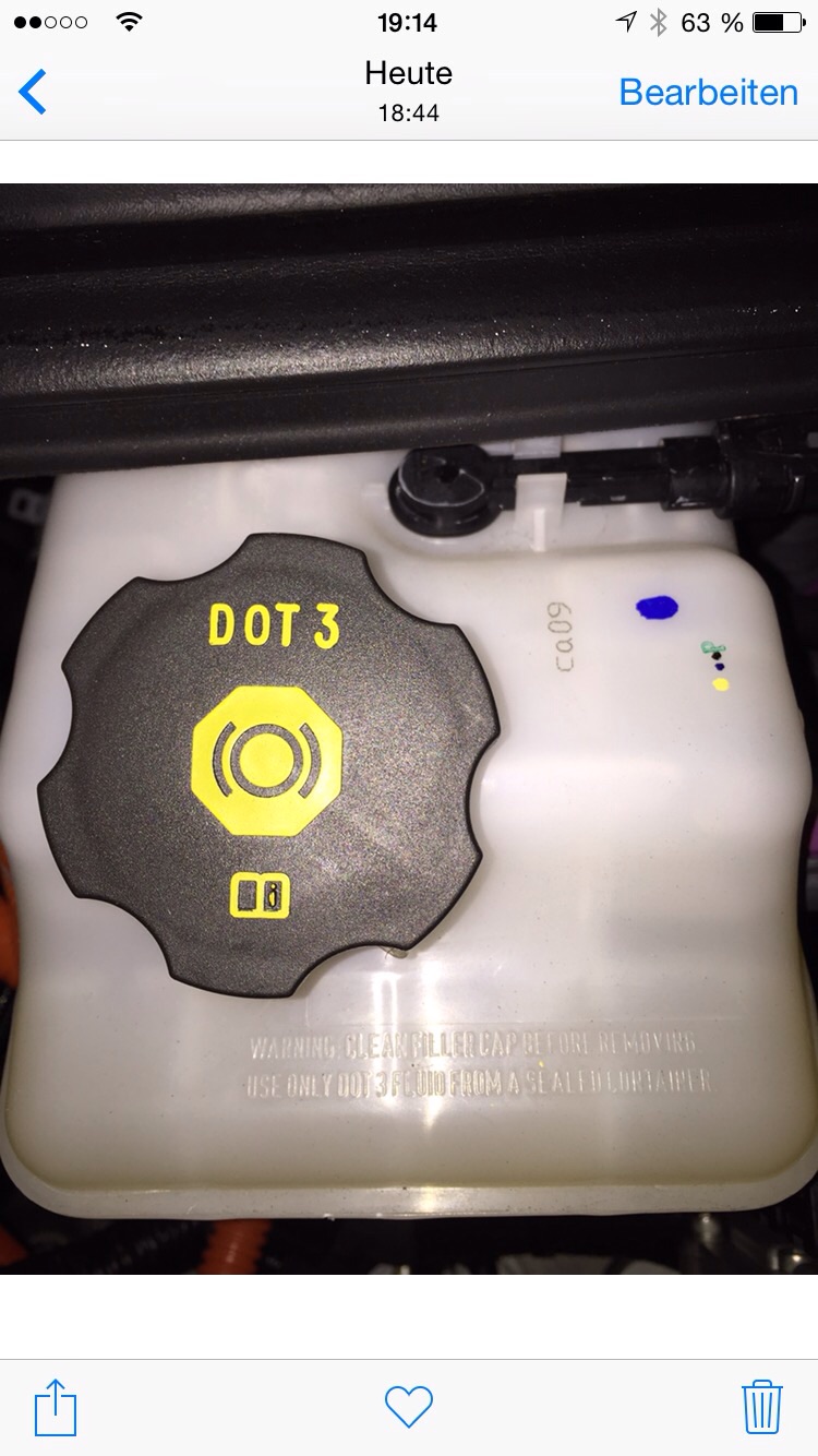

Scheint so, als ob zwischenzeitlich entweder ein neuer Standard eingeführt wurde oder ich bis zum Hals in der Scheiße stecke:
Ende letzten Jahres (2014) war ich beim Autohaus Brass in Darmstadt zum Service und hatte in meinem Serviceplan unter Arbeitsposition Nr. 27 "Bremsflüssigkeit Qualität: DOT 4+" stehen.
Auch im Motorraum wurde alles so "hingebogen", damit es zu dieser Maßnahme passt. (Siehe Bild)
Hatte zu dem Zeitpunkt auch ein paar andere Sachen im Kopf, sodass ich das explizite Hinweisen zu DOT 3 vergaß.
Da stellt sich mir die Frage, ob das nur bei mir so geändert wurde und FALSCH IST oder zwischenzeitlich noch jemand dieses zweifelhafte "Upgrade" bekommen hat?

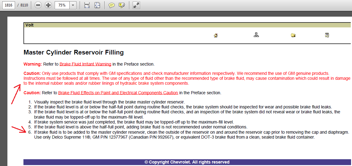

Hey Leute, im Service Manual welches in dem Fred
viewtopic.php?f=16&t=2996&p=40103&hilit ... ual#p40103
Zitiert wird, steht auf Seite 122
"Filling the Master Cylinder Caution
Caution: When filling the master cylinder, use only Super DOT-4 brake fluid, or equivalent DOT-4 brake fluid. Do not use a container which has been used for petroleum based fluids, or a container which is wet with water. Petroleum based fluids will cause swelling and distortion of rubber parts in the hydraulic brake system, and water will mix with brake fluid, lowering the boiling point. Keep all fluid containers capped to prevent contamination."
===> Dann scheint es doch richtig zu sein?!
ich guck jetzt mal noch in der TG bei meinem nach, ob das vielleicht zwischenzeitlich geändert wurde...

Re: Bremsflüssigkeit DOT 3 oder DOT 4+
Martin, ich stelle DOT 3 ja nicht in Frage
Ich finde es nur seltsam, dass in diesem 8000seitigen Pamphlet was anderes drinsteht
Aber nachdem auf meinem Deckel das Gleiche steht, werde ich auch drauf bestehen!
Tut es nicht, du musst dazu nur ein paar Seiten weiterblättern (Danke übrigens für den Tipp mit dem Dokument)mainhattan hat geschrieben:
