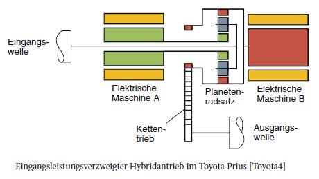

Der bekannteste leistungsverzweigte Hybrid ist der Toyota Prius mit dem Toyota Hybrid System (THS), auch als Toyota Hybrid Synergy Drive benannt. Das Konzept besteht aus einem Planetenradsatz, mit dessen Sonnenrad und Hohlrad jeweils eine elektrische Maschine verbunden ist. Der Verbrennungsmotor ist mit dem Planetenträger verbunden.
Abbildung 2.48 stellt schematisch die einfache Eingangsleistungsverzweigung des Toyota Prius dar.
Bei diesem Hybridkonzept ohne Kupplungen und Bremsen müssen Verbrennungsmotor, Generator und Elektromotor in einem von der Getriebeübersetzung abhängigen Leistungsverhältnis stehen. Dadurch bestimmt die Größe des Verbrennungsmotors die Größe der elektrischen Maschinen.
Abbildung 2.48
Abbildung 2.48

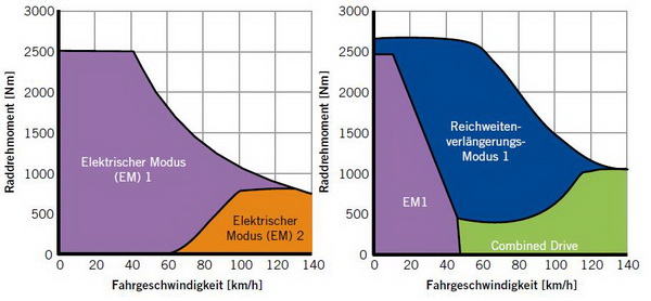

In dem zuvor erwähnten Buch wird auf einen Fachartikel (Voltec - Das Antriebssystem für Chevrolet Volt und Opel Ampera) verwiesen, der von Prof. Dr. Uwe D. Grebe (Executive Director für Global Powertrain Advanced Engineering bei General Motors Company) und von Larry T. Nitz (Executive Director für Global Hybrid & Electric Powertrain Engineering bei General Motors Company) 2011 veröffentlicht wurde. Darin sind geniale Bilder zur Wirkunsweise des Voltec's enthalten, die ich hier mal reinstelle. Schätze unsere Diskussionen werden damit auf ein neues Niveau gehoben ... ;)
Optimaler Arbeitsbereich der 4 Modi; beachtlich ist, wie schmal der Bereich für Modus 4 "Combined Drive" ist. Im Text dazu: "Im Combined-Drive-Modus werden die Kupplungen 2 und 3 geschlossen. Diese Anordnung stellt keine direkte Verbindung des Verbrennungsmotors mit den Rädern im Sinne einer konstanten Übersetzung dar ...."

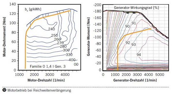

Arbeitsbereich des RE mit Generator (Modus 3):
