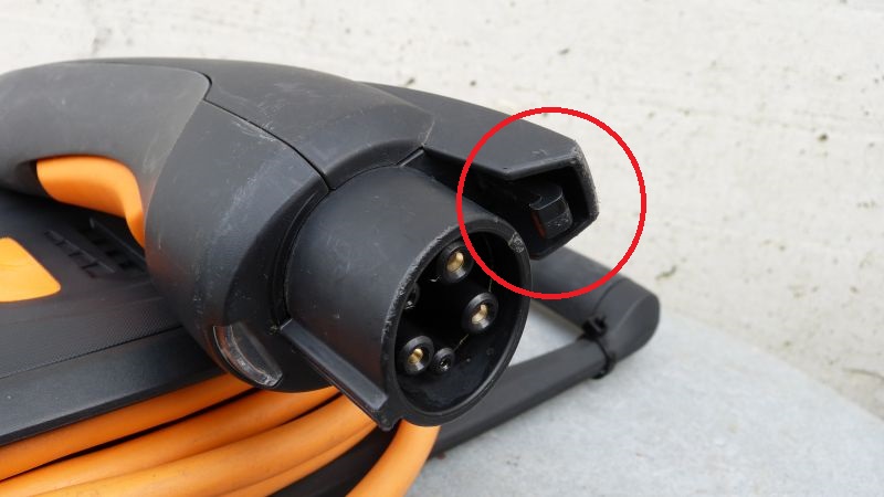

Die Hartnäckigkeit einzelner Foren-Mitglieder hat sich ausbezahlt. Meine beiden Original-Ladekabel sind mechanisch defekt! Die LED leuchten konstant, weil der schwarze Haken nicht mehr in die Ruhestellung zurück geht.
Stecker
Stecker
Wenn aber der Haken beim Einstecken nicht einrastet, fliesst kein Strom. Erkennbar ist es daran, dass auch nach dem Einstecken die LED noch leuchtet. Der Haken kann bewegt werden durch Drücken auf die orange Fläche am Griff. Dies funktioniert jedoch bei meinen beiden Ladesteckern nicht mehr, bzw. nicht mehr optimal.
Achtung: Man kann den schwarzen Haken auch manuell wieder in die Ruhestellung zurück drücken. Die LED erlöscht dann. Wenn dies aber wie bei meinen beiden Steckern nicht mehr korrekt mit Druck auf die orange Fläche des Griffs funktioniert, kann es passieren, dass man den eingesteckten Stecker nicht mehr aus dem Auto rausbringt!!!! Man kann dann zwar laden, aber es sieht Scheisse aus, mit eingestecktem Ladegerät herumzufahren. Joe und ich habe nach etlichen Versuchen, den defekten Stecker dann gottseidank doch wieder raus gebracht :!:

Hi,
Die "Taschenlampe" geht nur und ausschließlich nur an, wenn der Schalter im Stecker betätigt wird. Entweder durch betätigen der Entriegelung oder in dem Moment wenn der Stecker eingesteckt wird und dadurch die Entriegelung betätigt wird.
Bye
Mikeljo
.........., aber es sieht Scheisse aus, mit eingestecktem Ladegerät herumzufahren. Joe und ich habe nach etlichen Versuchen, den defekten Stecker dann gottseidank doch wieder raus gebracht :!:
Hallo pebresch
Ende gut, alles gut, ....fast. Die Ladekabel laufen ja noch unter Garantie..
Nö, mit dem eingestöpseltem Ladestecker kann der Ampera nicht gefahren werden. Geht nicht.
Dabei ist es sogar unerheblich, ob das Ladekabel überhaupt mit Strom versorgt ist oder nicht.
Der Ampera kann gestartet (eingeschaltet) werden, aber der Wählhebel bleibt in der Parkstellung verriegelt.
Damit wird verhindert, dass irrtümlich ohne den Stecker zu ziehen losgefahren werden kann.

glaube auch das der Schalter fürs Licht am Stecker hängt. Ich hatte das auch schon mal, wenn das Licht leuchtet bekommt man keine Ladung einfach Taster am Stecker mehrmals betätigen und es geht wieder
Gruß Konjoa

- Die Stecker beider Ladekabel wurden repariert. Man hat nach dem Öffnen der Stecker festgestellt, dass sich ein kleines Rad/Rolle aus der vorgesehenen Position gelöst und verschoben hat. Dies wurde korrigiert und das Resultat ist erstaunlich: Bei Druck auf den orangen Teil des Steckers bewegt sich der schwarze Kunststoffhaken um mehrere Millimeter nach oben. Dies hat er vor der Reparatur ganz klar nicht mehr gemacht! Das Problem könnte entstanden sein, wenn mir der Stecker mal auf den Boden gefallen wäre. Ich kann dies zwar bei dem täglich im Einsatz stehenden Kabel nicht ausschliessen, bei meinem zweiten scheint mir dies doch sehr unwahrscheinlich - es lag nämlich bis auf eine Handvoll "Fremdladungen" immer im Kofferraum.
Sei's drum - es funktioniert alles wieder wie normal und ich bin um eine Erfahrung reicher. Nochmals besten Dank für die vielen Ratschläge aus dem Forum.
