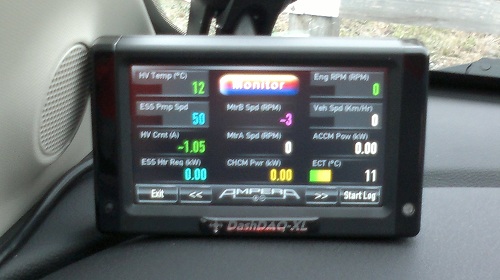

Heute morgen wurde der Akku auf der Fahrt nicht geheizt. In der Garage hatte er 10°, am Ziel 12°
Die Akkuheizung ist nicht 'angelaufen'
Der Wert ECT 11° ist der Sensor des RE-Kühlwassers, der sich in der Nähe der elektr. Raumheizung befindet. Dieser Sensor sitzt auf der Kaltseite des RE.
Die Temp. innerhalb des Heizspeichers kennen wir nicht. Hier war mal ein Beitrag, mit Verweis auf das gm-volt-Forum, zu lesen, dass bei MAX das Wasser auf über 40° oder 45° geheizt wird.

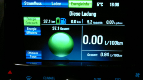

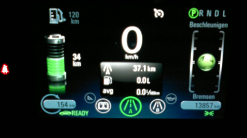

Die Luft war immer noch sehr trocken. Wie am Morgen liefen die Fenster nicht an. Ausser der Sitzheizung für ein paar Min. auf minimaler Stufe habe ich nichts eingeschaltet. Auch keine Heizung. Ich fühlte mich sehr wohl im Ampera nachdem mir vorher längere Zeit der Wind um die Ohren gepfiffen war.
Der Akku war auf 7°C. abgekühlt. Auch der Akku fühlte sich wohl er hat seine Heizung nicht aktiviert.
Zuhause in der Garage hatte der Akku 10°
Am Morgen auf dem Parkplatz Zurück in der Garage

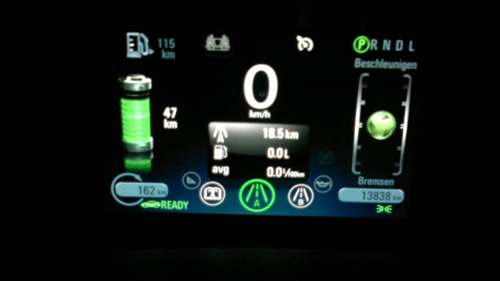

Heute Morgen habe ich auf der Fahrt zur Arbeit für die 18.5km 3.0 KWh (gestern 2.7) verbraucht. Dies obwohl es 2 Grad wärmer war. Es regnete, das heisst auch feuchte Luft. Die eingestellten 20°MIN reichten gerade die Fenster freizuhalten. Der Klimakompressor lief auch 2x an.
Ich hatte sogar 2x vorgeheizt.
Die Heizung lief auf auf der Fahrt mit 0.3 bis 1.75 KW. Der Akku war auch wärmer als gestern 12° bei Abfahrt, 14° auf dem Parkplatz.
Der Regen macht je nach Wassermenge auf der Fahrbahn mind 3-5% Mehrverbrauch aus. Der Rest geht auf die Heizung / Entfeuchtung.
