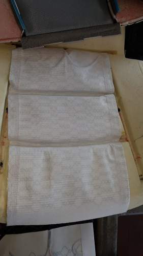

Hab mir heute wegen fröstelnder Stimmung meiner Mädels die Carbonheizungen aus der eBucht hinten eingebaut.2 Stufen mittels Relais das Reihenschaltung und Parallelbetrieb der Matten macht.Stromsparend auch,nur 7,4 Ohm pro Matte.

War alles in 2 std. vorbei,Sitz unten ist 3x im Boden eingehakt,nur kräftig hochziehen,Bezug ist dann von unten mit Stopfen an Unterseite befestigt.Konturhaken im Polster nur Widerhaken die man auseinanderdrückt.Lehne ist an Aussenscharnier reingesteckt,hochziehen und mittig vom Bolzen ziehen,dann Clipleiste unten und Reissverschluss seitlich öffnen.Heizmatten locker einlegen,ankleben,mittig Schnitt in die Matte zur Befestigung.Carbon kann man quer einschneiden,nicht längs!!!
Versorgung am Kabelsatz 12V Steckdose hi.anlöten.Relais unterhalb Teppich neben HF Empfänger Schlüssel einschieben.Schalter vorne in Abdeckung 18mm Loch einbauen,Abdeckung ausclipsen,Anschlüsse Schalter kürzen und Kabel quer verlöten,Platz zu wenig.Fertig
