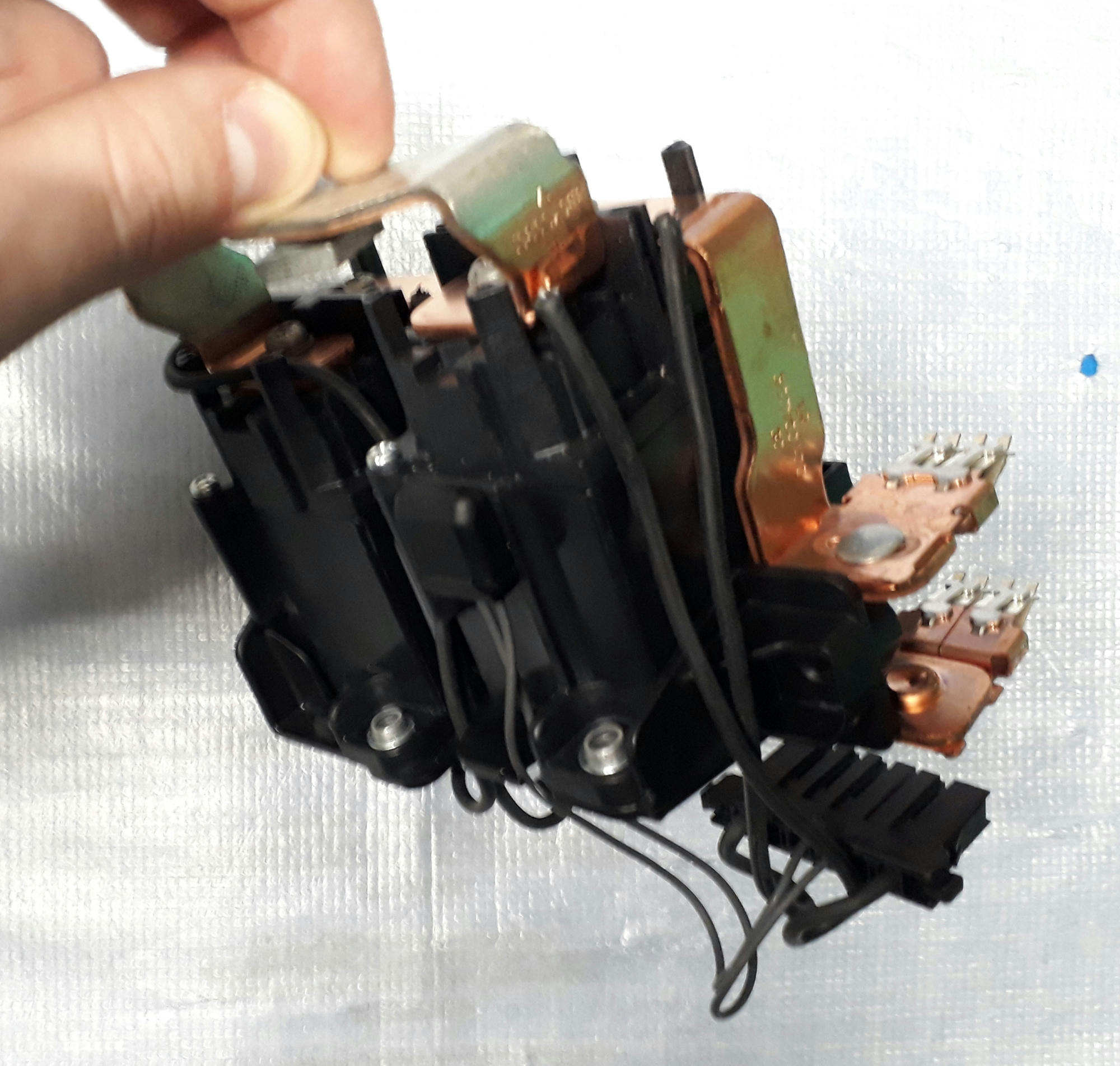

Danke, das ist echt nett von dir. Ich werde mir auch noch eine Batterie besorgen, allerdings noch nicht jetzt.
Sie würde nur herumstehen und ne lange Standzeit tut keiner Batterie gut.
Ich müsste mir für 8.000$ das Batterie-Ladegerät von GM kaufen, um sie am Leben zu erhalten:
Daher habe ich mich erstmal nur mit den Relais begnügt und bin überrascht, wie schön sich das ganze zerlegen lässt!

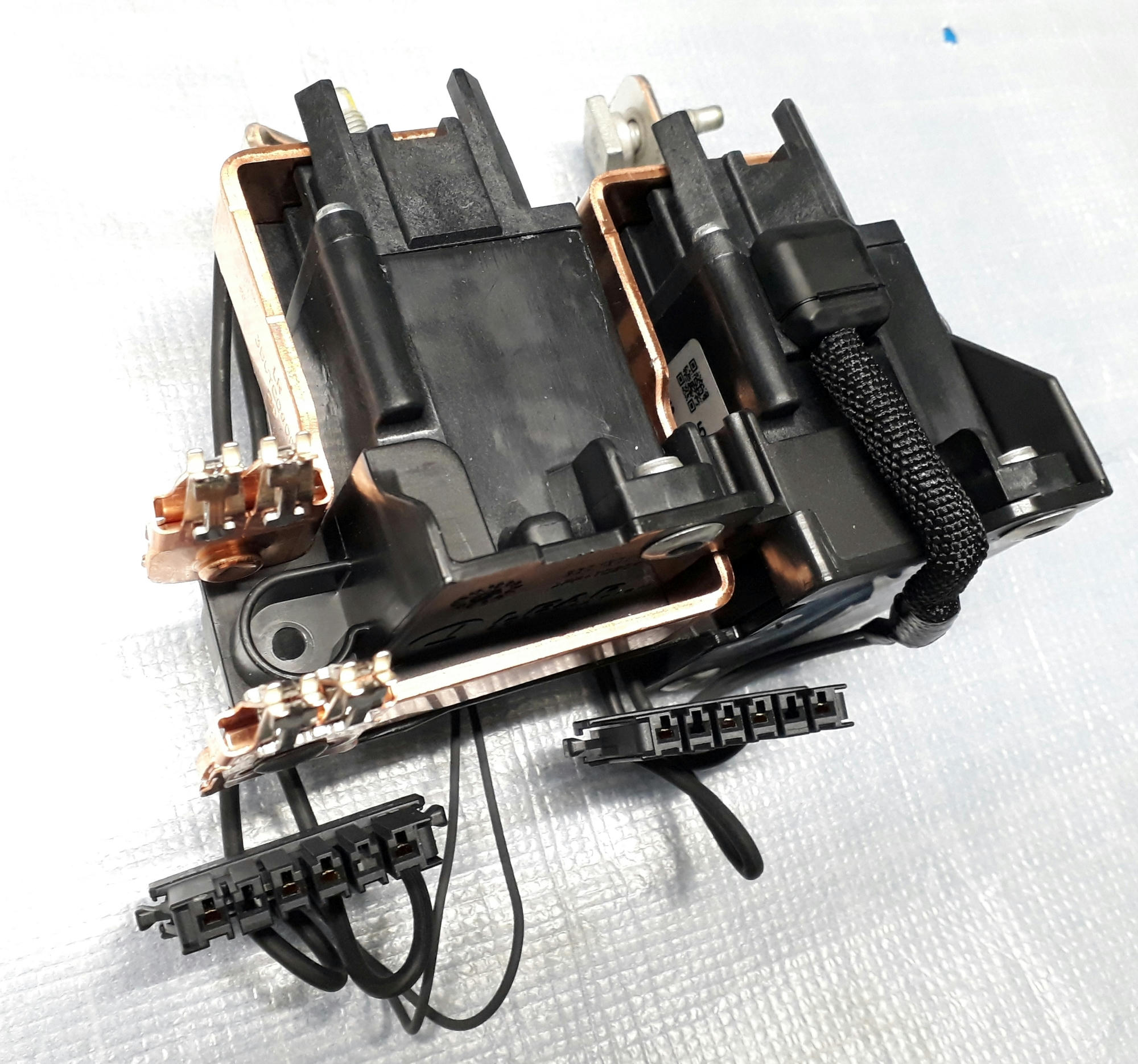

So komplex die Software sein mag, die Hardware ist erstaunlich einfach und steckbar gehalten. Mit dem Entfernen von nur zwei weiteren Schrauben ging es dann noch mehr ins Detail, da kann man viele einzelne Komponenten austauschen:

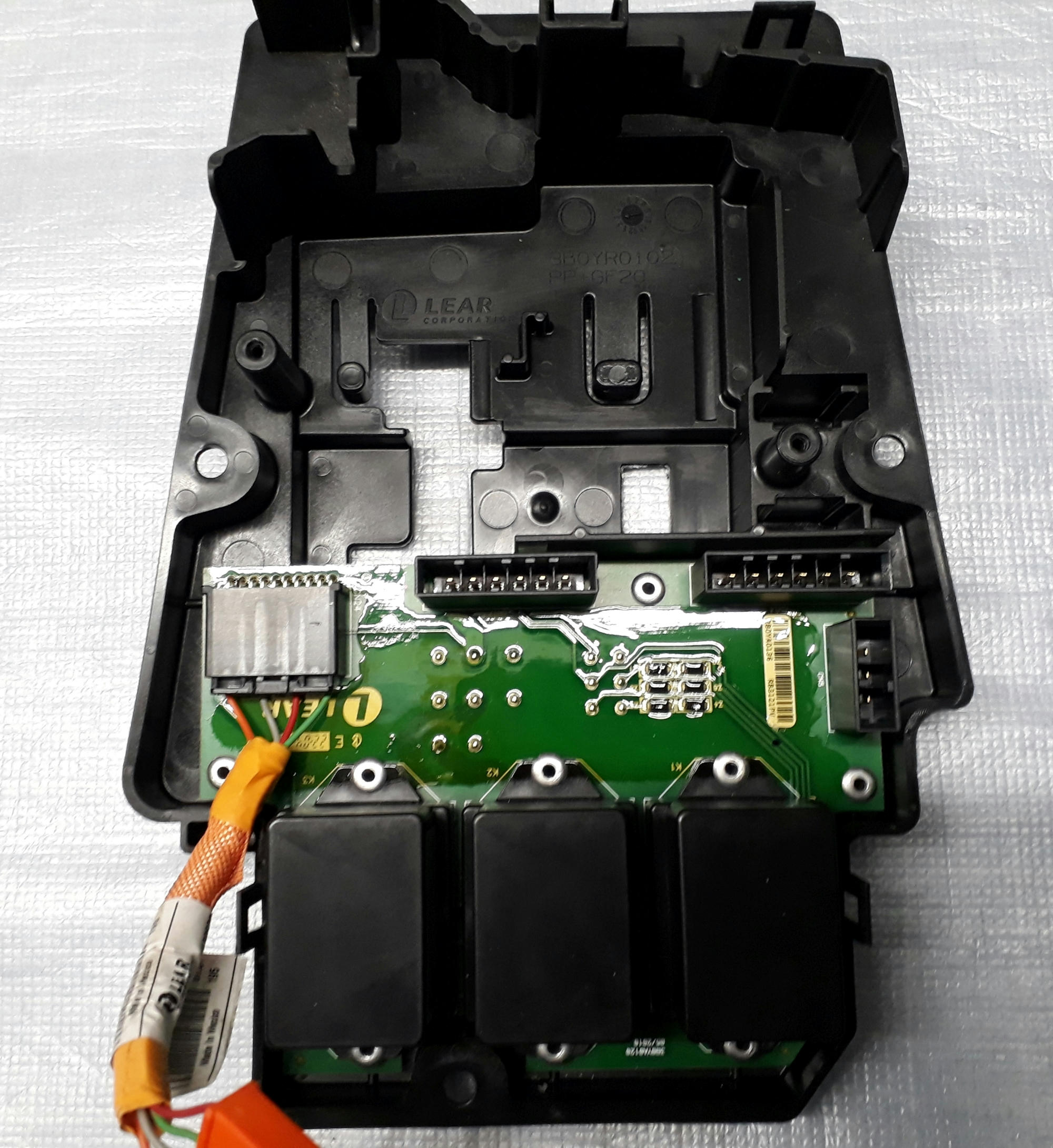

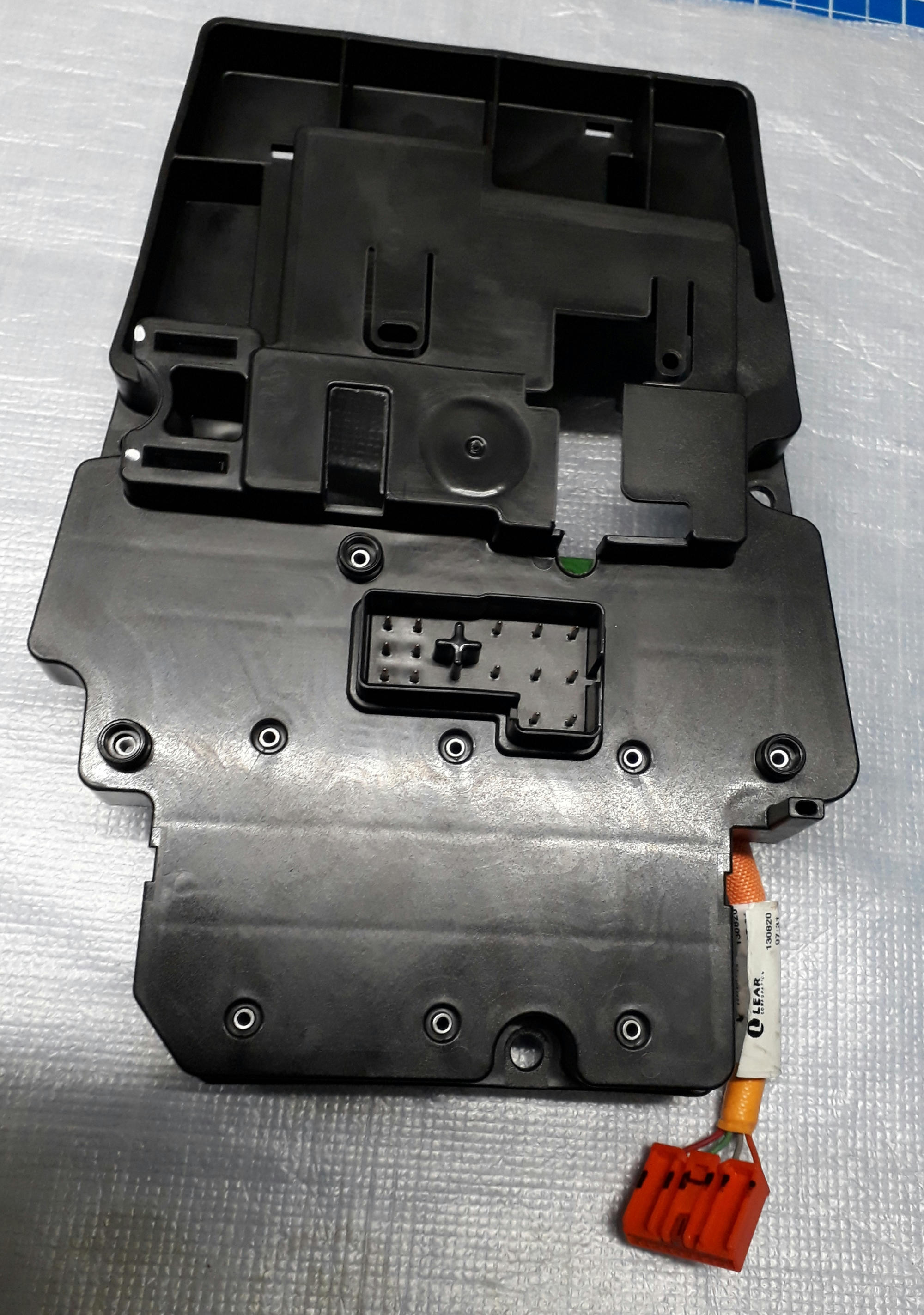

Diese große Platine in dem schwarzen Metallgehäuse (auf Seite 2) ist übrigens Teil des Batterieenergie-Kontrollmoduls
und gehört NICHT zu den drei Platinen auf der Batterie, die das Batteriemanagementsystem bilden:
