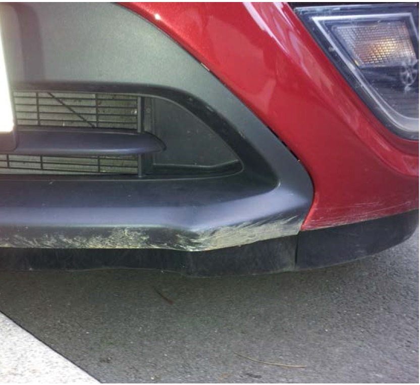

Evtl passen die Hella FF50 HELLA 1NA 008 283-801 oder die FF70 1NA 008 284-801
Links und rechts vom Nummernschild sind so 18 cm Platz und die eine Querstrebe schaut recht solid aus. Tur wird halt die Demontage des Armaturenbrettes.
Das mit der Einzelgenehmigung werd ich mal bei der MA46 nachfragen, normgerechte Teile und Bestätigung über sachgerechten Einbau ist eine Sache, ob man aber wirklich in Gutachten braucht bezweifle ich.

georgk111 hat geschrieben:Tur wird halt die Demontage des Armaturenbrettes.
Die ist nicht nötig. Es gibt genügend Kabeldurchführungen der Spritzwand wo man noch ein oder zwei Drähte mit dazu bekommt. Es gibt halt nicht wirklich einen passenden Schalter, von daher schaut das immer wie dazugebastelt aus.

Weißt Du aus der Praxis mehr, ob jetzt "ordnungsgemäß" angebaute Zusatzscheinwerfer mit E-Kennzeichnung (also z.B. was von Hella) eine "echte" Einzeltypisierung benötigen (weil es für den Ampera ja nichts vom Hersteller explizit freigegebenes gibt).
Auf der Seite der MA46 steht generell, dass die Scheinwerfer "Teil (typen)genehmigt" sein müssen und folgende Bemerkung:
"EU­Anbauvorschriften müssen eingehalten werden
(ECE­Nr. 48 für M,N,O, ECE­Nr.53 für L
und 78/933/EWG od. 2009/61/EG für lof)"
Link zum nachlesen: https://www.wien.gv.at/verkehr/organisa ... stelle.pdf
Interessant auch der Link, da steht bei Leuchten mit e-Zeichen was von "genehmigungsfreien Anbauteilen", ich hoffe das ist nicht in jedem Bundesland anders: https://www.land-oberoesterreich.gv.at/18418.htm
@micky4: Der Volt hat einen anderen Grill neben der Nummerntafel. Beim Ampera ist da eine solide Querstrebe (im Weg). Ich habe Zweifel, ob 90mm Scheinwerfer beim Ampera dort hineinpassen. Gleich dahinter ist ja auch ein Kühler wo man ein wenig "Luft" braucht.

Zur Typisierung: Scheinwerfer mit E Kennzeichen müssen NICHT Typisiert werden. Diese müssen nur der Vorschrift entsprechend eingebaut und Angeschlossen sein!
Hab mich da bei der Landesregierung (NÖ) erkundigt.

Jetzt hätte ich doch noch eine Frage, irgend wie würde ich mir doch Nebelscheinwerfer wünschen, das Abblendlicht reicht hinten - äh seitlich - und vorn nicht. Die Montageposition wie im Posting weiter unten könnte ich mir vorstellen: posting.php?mode=reply&f=24&t=2511#pr56698
Jetzt habe ich neben den Hella FF75 und FF50 entdeckt, dass es auch die Hella FF40 gibt. Die sind deutlich kleiner, geringfügig teurer, sollen angeblich innen nicht beschlagen, 55W Halogen mit ECE bzw. E1-Zulassung.
Nach dem immer wieder gepostet wird von "Zusatzscheinwerfer passen nicht zum Erscheinungsbild des Ampera...". Hat zufälllig die schon mal in der Hand gehabt? Von den Abmessungen könnte ich mir vostellen, dass sie dort doch recht gut hinpassen, und das Aussehen - so schlecht auch wieder nicht ...
http://www.hella.com/offroad/assets/ima ... _50_40.jpg und https://media.rexbo.net/2/t/pdf/nebelsc ... 7811-3.pdf
Nachtrag: Ups, hab grad gesehen, dass die H8 Halogen also nur 35W drinnen haben - naja dann wohl eher nicht oder eben die FF50 oder FF75 mit 55W. Da hab ich noch was gefunden, aber trotz guter Bewertungen eben nur ein China (Nach)bau und noch kleiner mit H3 http://www.amazon.de/Micro-Nebelscheinw ... 632M91TJ3A
