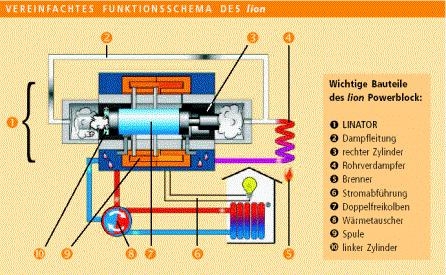

Wikipedia hat geschrieben:Am 8. Dezember 2011 wurde das Insolvenzverfahren über den Linator Hersteller OTAG vom Amtsgericht Arnsberg eröffnet. Die Zukunft des Linator ist daher ungewiss.
Quelle: http://de.wikipedia.org/wiki/Linator
