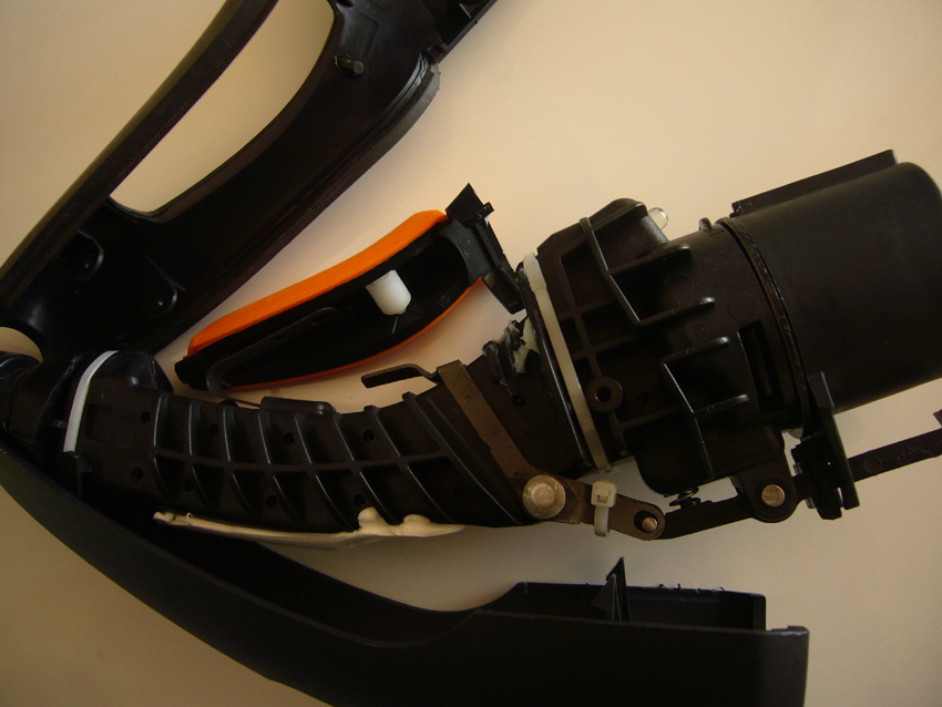

Fern der Heimat bekomme ich das Ladekabel nicht mehr aus dem Anpera! Sehr peinlich! Grund: Die Taste unten am Griff bewegt den Arretierungshaken oben nicht mehr- ein mechanisches (Qualitäts)Problem ! (vulgo - ein Mist! Stochere jetzt immer mit einem kleinen Schraubenzieher solange herum bis ich den Stecker herausziehen kann.

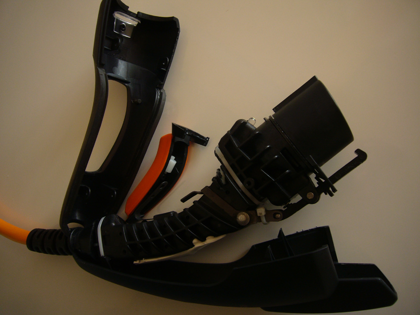

Irgendwie habe ich es geschafft, die Umkleidung des festsitzenden Steckers zu demontieren, dann konnte ich den Arretierungshaken leicht betätigen und den Stecker abziehen . In der orangen Taste läuft eine kleine weiße Plastikwalze, die war( wahrscheinlich schlampig montiert) aus ihrer Halterung herausgesprungen. Die Reparatur war einfach. Jetzt klappt's hoffentlich für länger...Wenn ich wieder zuhause bin, lade ich die Fotos hoch, geht vom Handy nicht.

Die Fotos des defekten Steckers
- Hier die kleine weiße Walze in loser,defekter Position
- P1070874 - Kopie - Kopie.JPG (215.06 KiB) 5091 mal betrachtet
Zuletzt geändert von Tom am 26. Aug 2012 15:46, insgesamt 1-mal geändert.
Gruß,Tom.
Tom
- Beiträge: 159
Re: Tom's schwarzer Ampera ein Calimero?
Foto 2
- Die kleine weiße Walze wieder in richtiger Position.
- P1070876 - Kopie.JPG (151.86 KiB) 5091 mal betrachtet
