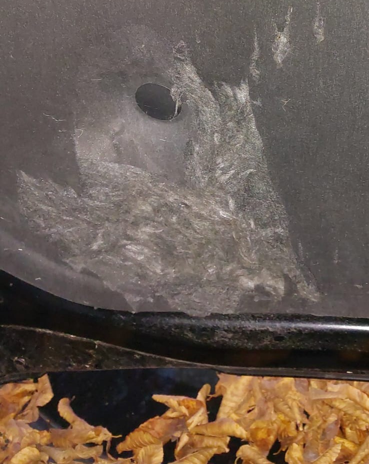

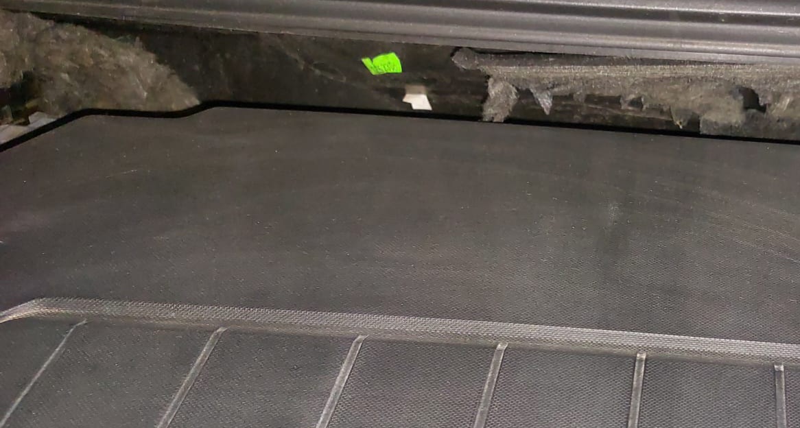

Ja, danke für die Antworten, einer der 4xClips ganz vorne...hatte auch den Marder drin..ist das hinten aufwendig zu reparieren?

Ist das die Motorhaubenisolierung?
Schwierig ist es die Isolierung als Ersatzteil zu bekommen.
Ich hatte Glück eine Gebrauchte zu finden. Sie ist flach und nicht gerollt, ein Alptraum zu verschicken.
Die Clipse welche sie halten sind eigentlich Wiederhaken, die gehen nur mit roher Gewalt raus und sind danach hin.
Ich kann mal schauen, welche ich damals gekauft habe, die offiziellen (gm11611667 oder Opel 1162008) sind teuer.
