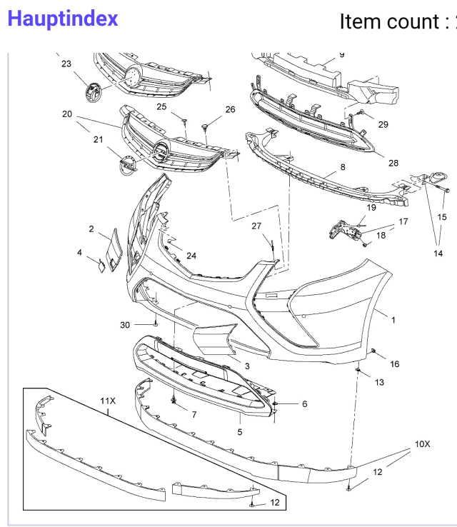

Re: Schwarzer Einsatz vorne unten gesucht
Teil8 wäre 25975554 AUFPRALLDAEMPFER,UNTEN
Abbauen ist das einfachste, schnellste falls alle Schrauben aufgehen
Hmmmm... ok.
Das sind offenbar 2 Teile.
Dort, wo die Nr. 5 hinzeigt, ist das eingedrückte "Horn".
Wäre das die Nr. 28?
Nr. 8 würde auf jeden Fall benötigt.
Fragt sich, ob man die hinbekommt, wenn Nr. 28 auf der Seite nach unten verformt ist.
Was ist davon die Bestellnummer?
Nachdem für die Nr. 8 schon knapp 280 Euro aufgerufen werden, ist das andere Teil eher noch teurer, weil größer und mehr Material.
Oder ist das doch die Nr. 5? Teilenummer 25975487 .
Das wäre Kühlergitter unten 25975547 die 28
Nr.5 hat sich ersetzt auf 22907725 /1401133
