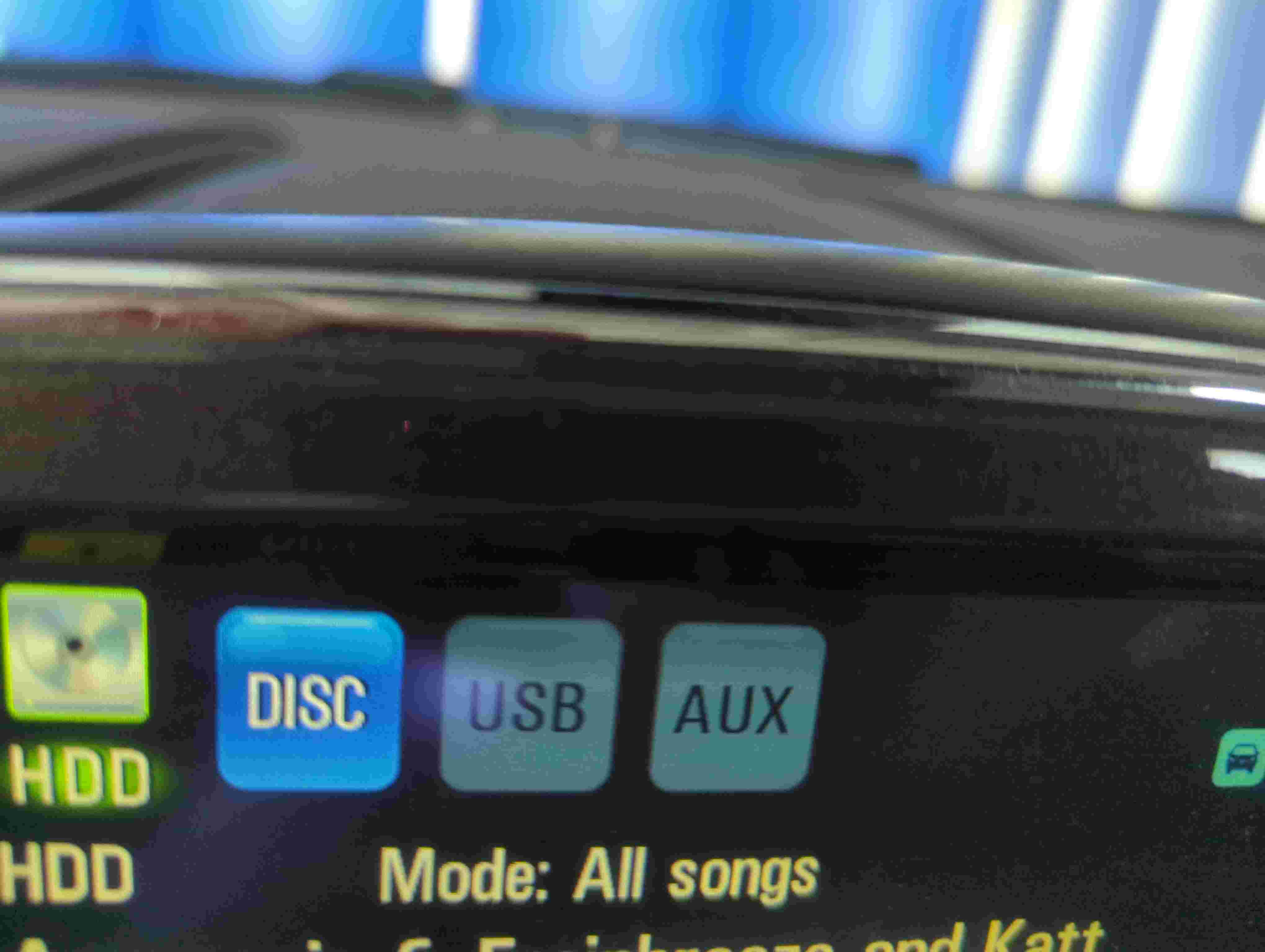

Müsste hier oben nicht so etwas wie Bluetooth angezeigt werden, wenn die Musikwiedergabe über Bt aktiv ist?
- IMG_20230810_131729_379.jpg (223.31 KiB) 21564 mal betrachtet

Zum Zeitpunkt der Fotoaufnahme war die Bt-Verbindung hergestellt gewesen.

Re: Musik wie über Bluetooth übertragen?
Hallo, wie auf dem Bild zu sehen hast Du das Radio ohne Bluetooth Streaming . Da hilft nur Austausch des Radios was relativ aufwändig ist, oder einen externen Bluetooth Adapter mit Analogausgang an Aux (im Fach der Mittelkonsole) anschließen.
