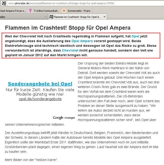

hallo,
heute habe ich einen Artikel in pkwradar.de gefunden, den man gut und gerne als geschäftsschädigend bezeichnen kann:
- pkwradar-Artikel.JPG (125.35 KiB) 7853 mal betrachtet
- schneeflocke
- Beiträge: 731
Re: Chevy Volt nach Crashtest in Brand geraten
Sorry aber der Bericht ist Hundsalt. Und dessen Inhalt schon längst revidiert wurde. Als Ampera-Fan sollte man das aber wissen und nicht olle kamellen wieder hervorkramen.
Der bericht stammt vom 17.12.2011, 08:21!!!
