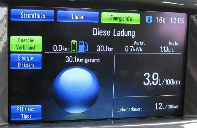

Habe Heute eine Passfahrt gemacht. Wollte von Rothenburg (LU) 502 m ü. m. bis Sarnen (OW) mit RV fahren um sicher genügend Strom für den Berg zu haben. Akkureichweite hat wie fast immer 80 km drauf beim Start. Halten Modus beim Start betätigt und losgefahren. Aber siehe da, RV ist nicht angesprungen. Display auf Stromfluss geschaltet. Nichts, Strom wird ab Batterie gezogen. Bis zur Ausfahrt Kriens ca. 9 km, am Ende des Sonnenbergtunnels, fuhr mein Ampera nur mit Batteriestrom. Hat dabei 0,7 kw Strom verbraucht. In Sarnen beim Start der Bergetappe hatte ich folgendes Display.
Hattet Ihr das auch schon mal???

Auch im RE Modus fährt er wahrscheinlich bei bestimmten Situationen rein elektrisch, wie zB bei geringen Geschwindigkeiten, aber warum zeigt er dann keine km dazu an ???
Du hast also 0,7 kWh im Stehen verbraten !!!
Klimaanlage auf MAX ?

Ich vermute, dass der SOC des Akku zu hoch für den Hold-Modus war. Dann verbraucht er halt erstmal Strom ehe er den ICE anwirft.
Habe ich bereits bei der Probefahrt bemerkt. Wenn man im Hold-Modus ordentlich rekuperiert, fährt man anschließend einige 100 Meter ehe der RE wieder anspringt.
Das liegt vermutlich daran, dass genügend Speicherkapazität frei bleiben soll zum Rekuperieren. Ansonsten würde man ja Energie verschenken.
Im hohen SOC Bereich sinkt der maximale Ladestrom, weil sonst die Akkuzelle die Kritische Klemmspannung von 4,2V überschreiten würde. Daher ist auch der maximale Rekuperationsstrom entsprechend begrenzt und man würde beim Bremsen unnötig die mechanischen Bremsen nutzen müssen.

Also ich bin mit Anzeige 80 Km E-Reichweite normal im Halten Modus gestartet. Mir fiel auf, dass der Motor gar nicht lief. Hab Display auf Stromfluss geschaltet, und siehe da, der Ampera nimmt Strom vom Akku. Ich fahre fast jeden morgen mit 80 km E-Reichweite los. Meistens dauert es 7-10 km bis die E-Reichweite sich zu reduzieren anfängt. Ich vermute, dass der Ampera die Reichweite oberhalb der 80 km zuerst verbraucht hat, bevor er den RV aktiviert hat. Deshalb war auf dem Display in Sarnen nur noch eine E-Reichweite von 77 km drauf. Aber weshalb hat er die ca. 9 km nicht zum Km-Akkuverbrauch hinzugezählt???

Wir haben doch beim Ampera Akku nach oben noch Reserven. Wird ja nur zu 90% geladen.Das kann es nicht sein.

Also ich glaube, alle die 80 km und mehr schaffen, könnten das überprüfen, ob es bei Ihnen auch so ist, oder mal war. Eco-Drive, Klaus oder Rikarda sollten es mal versuchen ob es bei Ihnen ach so ist oder war. Mit vollem Akku im Halten-Modus losfahren und auf Stromfluss beobachten was geht, oder gebraucht wird.
