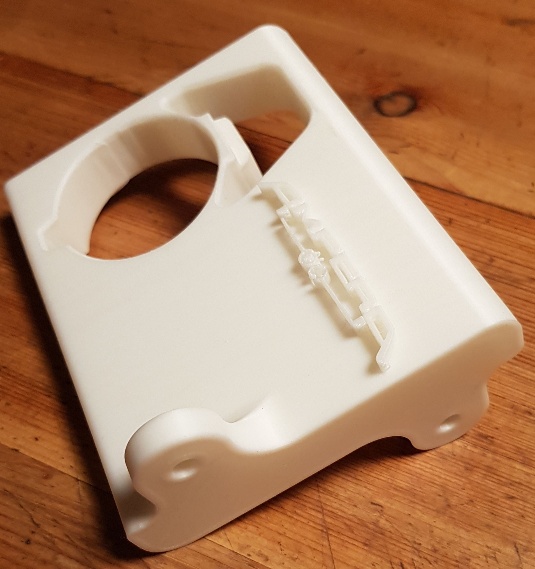

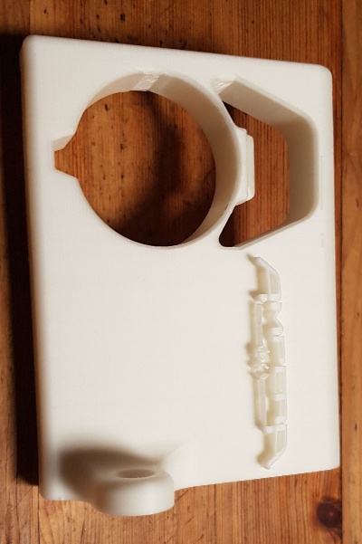

Halter für Typ1 mit Schriftzug

Wow sieht ja toll aus und exklusiv mit Schriftzug.

Klasse. Daumen hoch. Welches Material hast Du verwendet?

PLA, leider ist das Minus gebrochen, aber kommt erst mal so an den Pfosten, der nächste bekommt dann noch den Opel Blitz

Sieht gut aus!
Probiere den Nächsten mal lieber in ABS bzw ABS+ (das gast nicht so aus), wenn Du mit wenig Aufwand (Acetonbedampfung) ne glatte Oberfläche haben möchtest.
PETG ist auch gut, für den Außenbereich, ist sehr zäh, aber lässt sich eben nur mit Primer und Lack, zu einer glatten Oberfläche überreden.
PLA verzieht sich im Sommer möglicherweise schon, wenn es direkte Sonneneinstrahlung abbekommt und zersetzt sich mit der Zeit, was aber Jahre dauert...
PLA wird formbar, bei unter 60°C, Schmelzpunkt bei +/-190°C,
ABS und ABS+ wird formbar, bei über 75°C, Schmelzpunkt bei +/-240°C,
PETG wird formbar bei über 80°C, Schmelzpunkt bei +240°C
