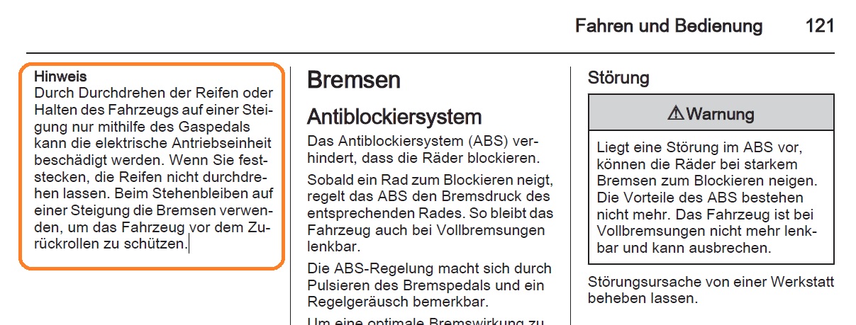

In der Bedienungsanleitung wird indirekt davon abgeraten. Man bezieht hier zwar nur auf das Zurückrollen am Berg, wir müssen jedoch davon ausgehen, dass gleiches für das nach vorne Rollen gilt.
Wenn Du beim Vorwärtsfahren im R-Modus noch auf das Strompedal kommst, hat Dein Elektromotor richtig Stress.
Ist schon lustig, was man alles mit dem Ampera machen kann.

Ich rate dir davon ab. Strom gibts in der Steckdose bestimmt mehr.
Anleitung Seite 120 (pdf)
Hinweis
Wenn der Wählhebel auf R gestellt
wird, während sich das Fahrzeug
vorwärts bewegt, könnte die elektrische
Antriebseinheit beschädigt
werden. Erst auf R schalten, wenn
das Fahrzeug stillsteht.
Das sagt doch alles
Hinweis
Das sagt doch alles
