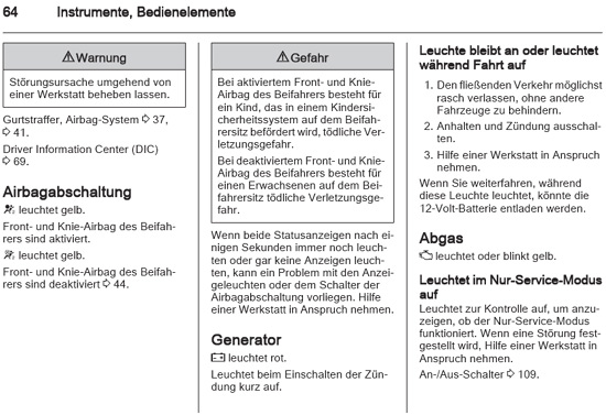

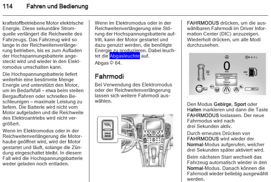

Zu RWE Ladesäulen kann ich nicht viel sagen, das Ladekabel 'weiss' selbst genug. Wenn der Ladevorgang abgebrochen oder nicht gestartet wird, ist die Steckdose nicht in Ordnung...
Zur Abgasleuchte gibts im Handbuch einige Infos, -> hin zur Werkstatt ist die beste Lösung.
Hier zwei Beispiele:
