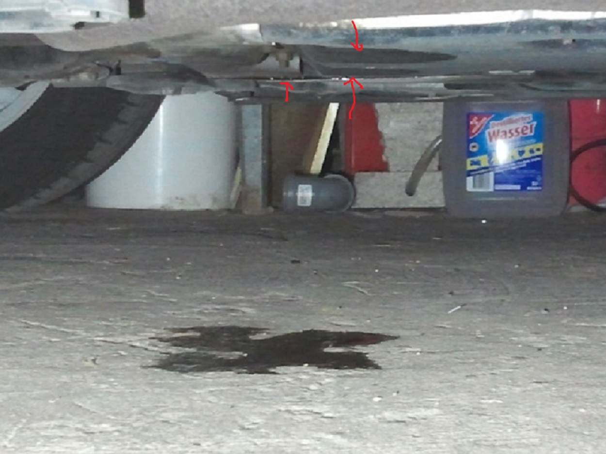

weiß jemand wo der Auslass von der Klimaanlage für das Kondensat ist, oder könnte das ein Kühlmittel Leck sein?
Auf einem weißen Tuch sah die Flüssigkeit auf dem Boden eigentlich nicht rosa wie die Kühlflüssigkeit aus.
Allerdings müsste sich die Flüssigkeit dann aber von heute Morgen (5:30) bist heute Nachmittag (16:00) auf dem Boden gehalten haben.
Kühlmittel oder Kondensat von Klimaanlage?
Blue
- 2019-08-07 16.09.17.jpg (227.21 KiB) 2929 mal betrachtet

Re: Kühlmittel oder Kondensat von Klimaanlage?
Ok, die Flecken oben werden wohl wirklich nur das Kondensat von der Klimaanlage sein.
http://www.autocats.ws/manual/chevrolet ... 387518.png
Hatte nur in Erinnerung dass unter dem Blech links auf dem Bild auch die Kühlmittelanschlüsse für die Batterie liegen.
Aber das kommt laut der Skizze hin mit der stelle wo der Ablauf ist. Wie sich das Wasser so lange auf dem Boden gehalten hat wundert mich aber. Also eben war der Fleck auf dem Boden so ziemlich weg.
Ich behalt es aber besser im Auge....
- Beiträge: 4553
Da ist normalerweise immer Schmodder mit dabei.
Bis sich das verflüchtigt hat, kann das dauern.
Unterm Sintra hatte ich eine 2cm hohe Wanne stehen, die bequem zwischen die Vorderräder paßte, damit sich das Kondensat nicht in der halben Garage verteilt. Da war nach heißen Tagen mit viel Klimaeinsatz immer eine richtige Pfütze drin.
- Beiträge: 1177
Alles gut,der Auslass ist am Tunnelbeginn rechts auf halber Höhe-so wie die Pfeile sind.
