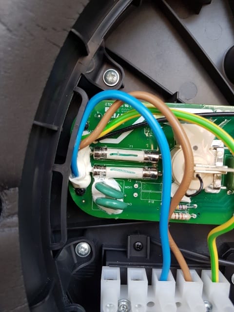

Habe jetzt es Durchmessen lassen und die zweite Sicherung ist durch. Hat jemand Ahnung davon wie man die Wechselt?

Was steht unter dem Bauteil?L 1,L2,F1?

Die untere Sicherung.
- IMG-20190824-WA0003.jpg (42.24 KiB) 9310 mal betrachtet

Re: Orginal Wallbox reagiert nicht mehr
Da steht unter F2.

Wallbox zum Vergleich hab ich momentan keine,einfach mit kleinem Seitenschneider knapp an der Sicherung Abzwicken und Mal drehen ob an den Kappen oder Keramik was draufsteht 15A oder sowas.Frage warum die gegangen ist,vor dem ersetzen bitte Stecker auf Kurzschluss,Kabel beschädigt prüfen,auch Platine messen.möglich wäre eine Korrosion an der Anschlussdose Rückseite,geht das Laden woanders?
