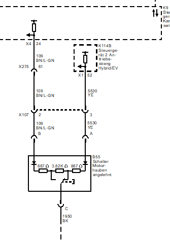

es muss doch möglich sein,daß man im standbetrieb den Rex zum laden bringt.
wenn ich den rex zum beispiel mit der Hold app starten kann läuft der motor ohne zu laden.
es muss doch softwaremäßig möglich sein,den generator zum laden zu zwingen.
mit der hold app läuft er motor mit 1400 umdrehungen,da wären 10kw ja leicht möglich.
selbst im wartungsmodus mit öffener motorhaube müsste das doch möglich sein.

Re: Rex und Ladung
Zwangsladen kannst du wenn du den Schalter Motorhaube simulierst auf "offen".Dargestellt ist Ruheposition geschlossen.Schalter ist direkt im Schloss vorne verkabelt,Stecker Pins A-B-C,Gelbe Leitung unterbrechen und/bzw 4,6kohm an Masse legen-wenn er´s genau nimmt- und er springt an.Kann man so fahren?Fehler?Ich habs noch nicht probiert

Re: Rex und Ladung
bei mir springt der motor an,wenn ich die haubenentriegelung öffne,habe fahren probiert,lädt aber nicht.

Re: Rex und Ladung
Das Verhalten beim Öffnen der Haube ist doch dasselbe, wie wenn "Engine On" über MyVoltHold aktiviert wird. Und dieser Modus ist perfekt zum Laden im Stand. Er lädt dann nicht so schnell wie im Gebirgsmodus.

Re: Rex und Ladung
binm heute kurz mit der myvolthold app gefahren,hätte bald den wagen abgefackelt
da das leinnöl meiner brüniedrung noch zu frisch bist,da hats ganz schön geraucht,also dürfte der auspuff sehr warm werden,hab aber gesehen,das der SOC sehr schnell anstieg.
