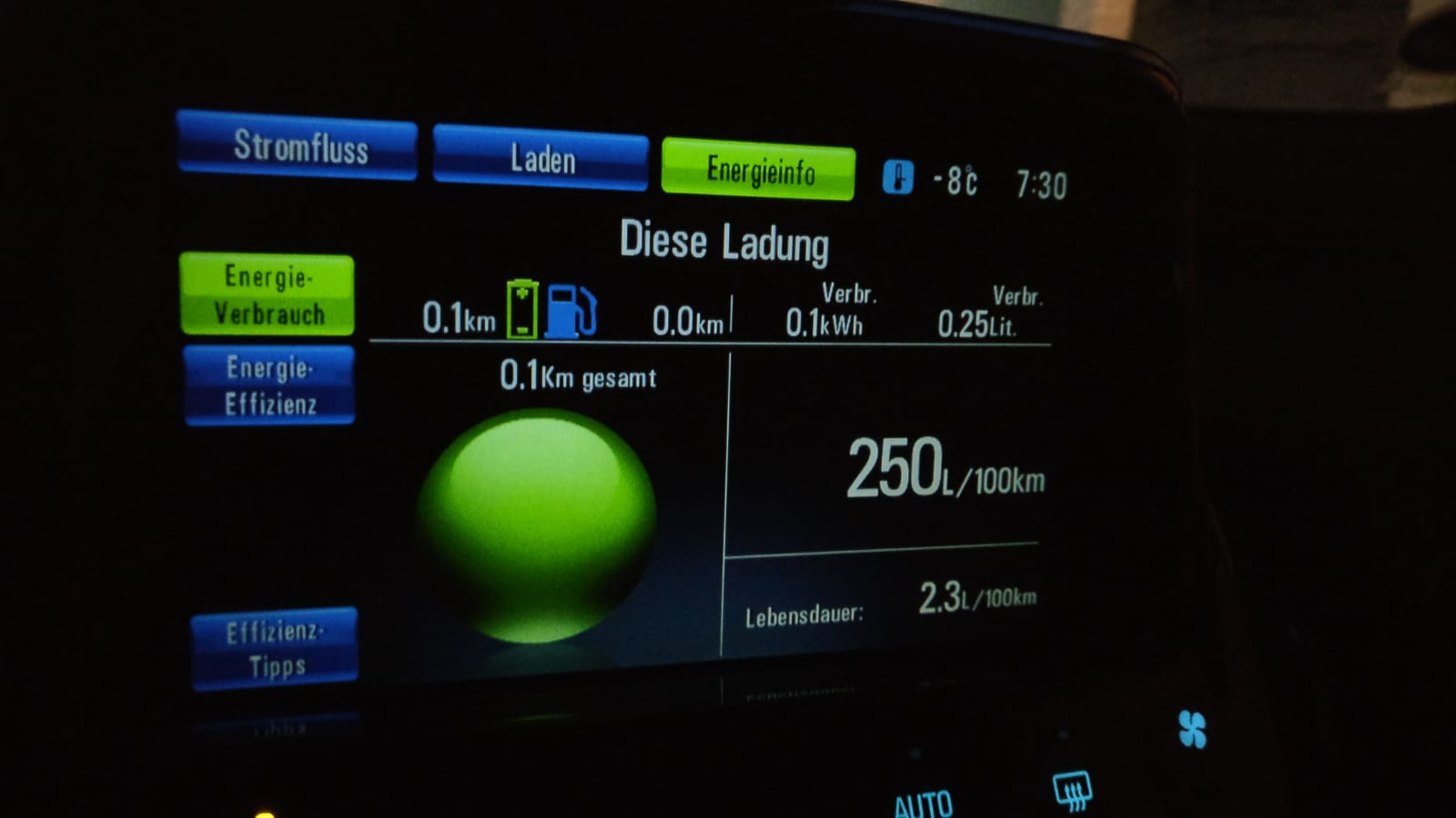

Ich habe heute die Anzeige des Spritverbrauchs ausgereizt.
Leider habe ich den Moment verpasst, wo er "250+" angezeigt hat. Danach ist tatsächlich Schluss :lol:
ObeliX
Beiträge: 636
Wohnort: Schwedt/Oder
Re: Spritverbauch
Beitrag von ObeliX »
:lol: :lol: vorklima mit motorunterstützung?
gruß Obel
Beiträge: 4556
Re: Spritverbauch
Hatte ich früher auch schon. Motor an auch aus Temperaturgründen, als ich aus der Einfahrt raus gefahren (30m), was wegen der beengten Verhältnisse etwas dauert. Danach Motor wieder aus - und er rechnet die 0,25l auf die 30m hoch ...
