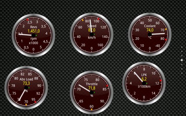

Alle anderen ausgelesenen Werte sind plausibel.
- SC20120516-195439.jpg (56.07 KiB) 12743 mal betrachtet

Da stimmt was nicht mit der Temperaturanzeige. Das Tool lässt nur eine Messung bis 80° zu, so wie ich das erkennen kann. können 90°nicht angezeigt werden, da ist ja bereits die Anzeige -40°. Vielleicht kannst du den Messrange von -40° bis +110° erweitern.

Daran liegt es nicht, ich habe das Tool so eingestellt um es genauer verfolgen zu können. Ich habe nun mit dem DashDAQ eine Testfahrt gemacht, HOLD-Modus, 10km Steigungsstrecke auf der Autobahn, Vollgas, Außentemperatur 23 Grad. Kühlmitteltemperatur zwischen 70 und 80 Grad, mehr wird nicht erreicht.EcoDrive hat geschrieben:Hallo tubist88
Sobald ich wieder eine längere Strecke fahre, werde ich eine Aufzeichnung machen.
Kannst Du oder Tachy (oder jemand anders der den Wert anzeigen kann) das mal bei Euch überprüfen?
