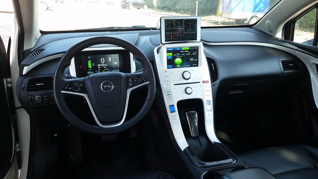

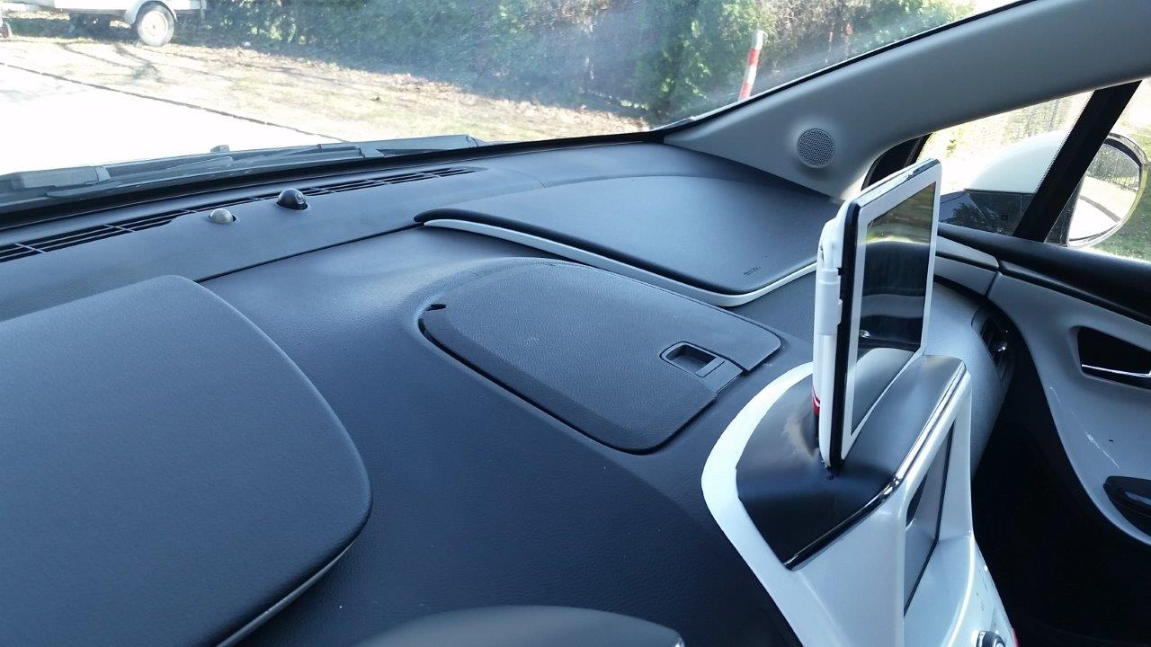

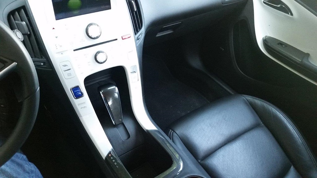

Wie versprochen die Fotos von meinem Umbau mit 7" Tablet. Damit ich einige Zusatzinfos im Blick habe
Tablet Rahmen mit Perlmutt weiße Folie, Gehäuse weiß Lackiert. Weiße Blende Mittelkonsole gebraucht aus USA. Die Blende um den Wählhebel hab ich nicht bekommen, hab ich zur hälfte weiß Lackiert. Jetzt fehlt mit noch ein Weißer Wählhebel
