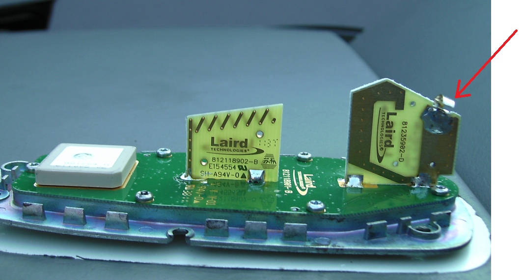

Wenn die 12V abklemmen nicht funktioniert, kann es eigentlich nur ein Problem mit der Antenne selbst sein.
Entweder die FM-Leitung ist beschädigt, die von der Platine aussen in den Innenraum geht (sehr unwahrscheinlich) oder der Übergangskontakt zwischen dem schwarzen Antennensockel-Gehäuse und der inneren Platine ist nicht mehr vorhanden. Das Gehäuse drückt nämlich mit einer Metallfläche an dieser Stelle auf die innen liegende Feder der Platine:

Es kann auch direkt am Radioeingang in der Mittelkonsole ein Problem sein anstatt an der Antenne, wer weiß das schon?
Wenn etwas die ganze Zeit ging und plötzlich nicht mehr, liegt es eben an Software-Schluckauf oder mechanischem Verschleiß
