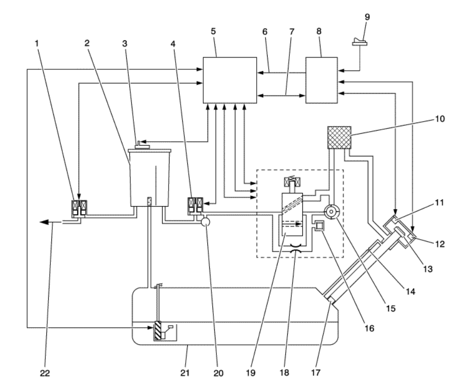

zur genaueren diagnose sind systemkenntnisse unumgänglich...
so sieht dein "tanksystem" aus. ähnlich komplex wie damals beim spaceshuttle.
- tank - Kopie.png (105.97 KiB) 8519 mal betrachtet
- Beiträge: 1029
- Wohnort: Dauenhof / S-H
Re: Fehlercode PO43e
Uh, ein AKW sieht im Blockschaltbild nicht so komplex aus
- Beiträge: 1825
Nein, es gibt nur eine Legende und die heißt Bud Spencer.Michel-2014 hat geschrieben:Ich bin ja neugierig. Gibt's eine Legende zum Bild?
Alles andere sind nur Erleuterungen.
