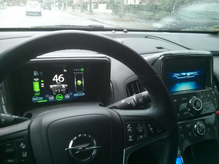

gestern von Zuhause los und eine kurze Strecke gefahren. Den Ampi etwa 10 Minuten abgestellt und dann wollte ich zurück, gestartet und losgefahren.
Auf dem mittleren Bildschirm ändert sich nichts ? Ok, an der nächsten Ampel den Ampi heruntergefahren und sofort neu gestartet. Hat leider nichts an der Anzeige geändert, ok die Ampel wird grün.
Was jetzt, trete das Pedal und der Ampi bewegt sich nicht mehr.
Grrr, Rückwärts, geht auch nicht. Nochmal in P und in L, nix geht. Der erste hinter mir testet schon seine Hupe.
Gut, nochmal runterfahren, Ampi plerrt, ich solle auf P stellen. Folge dem Befehl und starte neu.
Siehe da, der Ampi bewegt sich (aber das mittlere Display zeigt immer noch das Startlogo).
Fahre dann nach hause. In die Garage fahre ich Rückwärts und siehe da, das Kamerabild wird angezeigt. Display geht jetzt, brauche ich aber nicht heute eh nicht mehr.

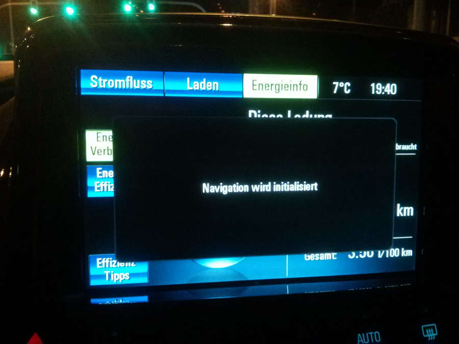

Vorhin wollte ich dann in Eschborn eine Ladesäule suchen aber jetzt ein neues Problem: und das bleibt so.
Radio läuft aber das Navi startet nicht.
Also an der nächsten Ampel (es stand keiner hinter mir) nochmal alles aus, auf P und die Türe kurz auf und zu. Mittleres Display geht aus.
Das übliche kleine Hupkonzert, ob das jetzt für Schlüssel nicht im Auto oder Schlüssel noch im Auto, wissen nur die Programmierer die den Bockmist mit der ewigen Huperei eingebaut haben.
Mittleres Display geht an, es ändert sich aber nichts.
Gut, an der nächsten Ecke angehalten und auf meinem Handy die Ladesäule gesucht, hat auf dem kleinen Display etwas gedauert.

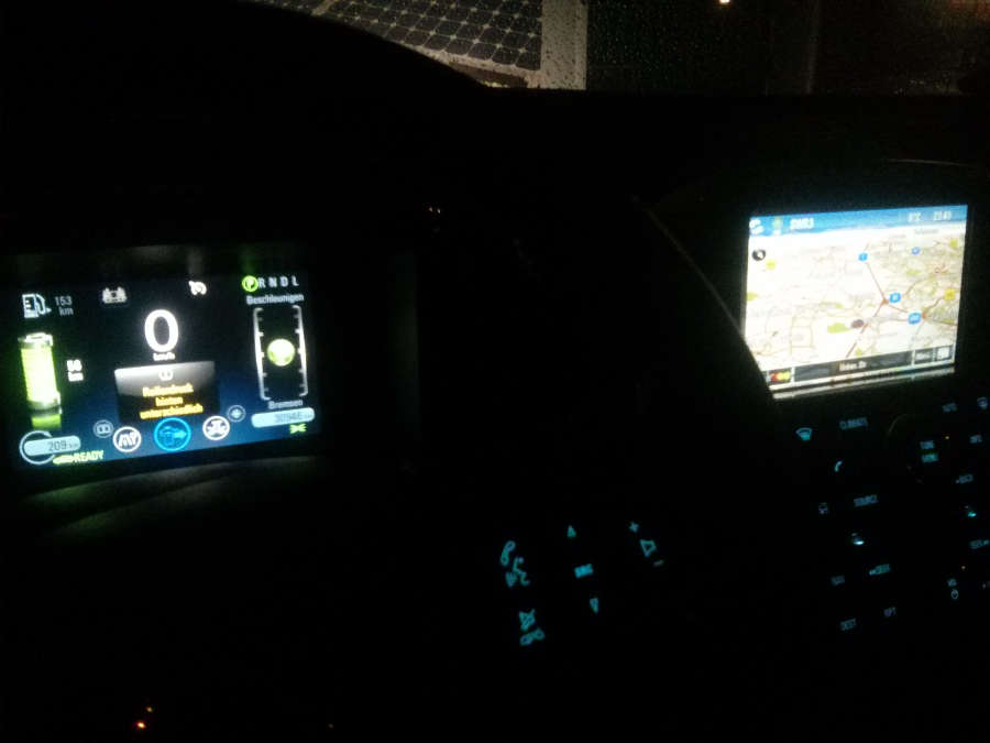

Neustart des Ampi und, Navi startet ganz normal.

die innogy App zeigte 11,75 KWh als ich am Auto ankam, voll.
Alles scheint jetzt zu funktionieren:

Auch wenn es klugsch* klingt, es ist ein bisschen mehr Geduld gefragt.
Wegen dem Infotainment oder DIC, selbst bei einer roten Warnleuchte würde ich nicht deshlab auf dem Fahrstreifen das Auto ausstellen, genau weil dann die ersten Opel-/Eletroautohasser einen auf dicke Hose machen.
Gut. Mit Deinem Laden hast Du wohl auch das Fahrzeug verriegelt und bist ne Weile weggelaufen, oder?
Das hatte mir bei dem eingefrorenen Infotainment während der Naivgation vor etwa 2 und einem Jahr auch geholfen.
Hatte ich dann nicht mehr, nicht einmal in Frankreich und Spanien.
Im zweifel: 12 Volt Batterie abklemmen, 2-3 Minuten warten, anklemmen.
Überlege Dir, ob Du nicht vielleicht doch noch das Naviupdate auf 2017 machst. Bedenke aber, dass davor das Radio-OS in der Werkstatt aktualisiert werden muss.

Das war vorher, aber ja, bin ausgestiegen und habe auf dem Handy die Säule gesucht. Da war der Apmi dann 2 bis 3 Minuten aus.mainhattan hat geschrieben:Gut. Mit Deinem Laden hast Du wohl auch das Fahrzeug verriegelt und bist ne Weile weggelaufen, oder?
Der 10er Schlüssel liegt immer im Kofferraum, hoffe den brauche ich nie.mainhattan hat geschrieben:Im zweifel: 12 Volt Batterie abklemmen, 2-3 Minuten warten, anklemmen.
Das Update hatte ich ende Dezember schon machen lassen. Wollte das Kartenupdate ja eh bestellen.mainhattan hat geschrieben:Überlege Dir, ob Du nicht vielleicht doch noch das Naviupdate auf 2017 machst. Bedenke aber, dass davor das Radio-OS in der Werkstatt aktualisiert werden muss.

Das könnte mit eine der Ursachen für die Störung sein. Das OS ist neu, die Karten aber die Alten verblieben...
