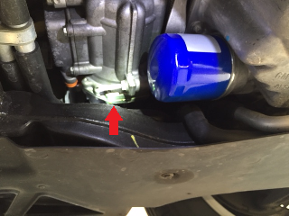

Der Ampi steht jetzt in Rüsselsheim. Selbst, dass die Werkstatt mit allem Werkzeug ausgerüstet ist, was man wohl für den Ampera braucht, haben die das noch nicht gehabt.
Am Pfeilende sammelt sich das grüne Klimaanlagen-Mittel. Ist eine ölige Flüssigkeit, ähnlich wie Kühlermittel, halt grün statt rötlich. Ein gezielter Blick bei der Serviceannahme und die Diagnose steht. tritt an einem Dichtfalz der äußeren Ummantelung auf.
