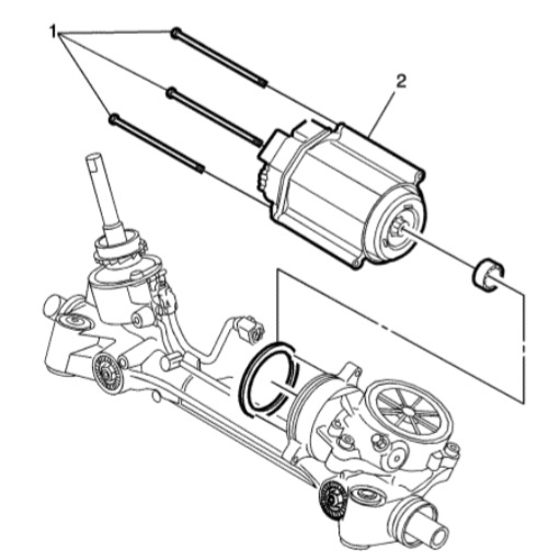

Martin, meinst du mit „Luft“ mechanisches Spiel?
Die Lenkung ist wohl rein Elektromechanisch, also ohne Hydraulik:
Part 2 ist der E-Motor.
