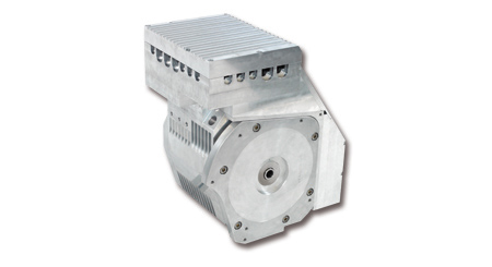

Wie ist das mit dem Hybrid Synchron Motor? Au Backe schon wieder dieses Wort.... Sorry Rikarda, aber ich kann nichts dafür , dass er so heisst. ;-)
@cc879
Hab ich da was falsch verstanden oder meinst du so etwas
http://www.brusa.biz/index.php?id=135&L=dmsoglwg
Bis 12'000 U/Min volle Leistung ohne Schaltgetriebe, bei 95% Nenn-Wirkungsgrad.
Diese Firma baut den kompletten Antrieb inkl. hocheffizienter Leistungselektronik für den Volvo C30.

@ecodrive
Ja, das könnte in die Richtung gehen.
Die volle Leistung bei 12000 rpm ist aber ja keine Kunst.
Anspruchsvoller ist es da schon, nicht nur 100 kw bei 100km/h sondern auch 75kw bei 30km/h - und zwar mit einem leichten Motor.
300Nn klingt immer erst mal so toll , da vergleicht man mit einem kräftigen Diesel. Aber der hat 6 Gänge und muss nicht im 6. Gang anfahren. Da relativiert sich das Drehmoment. Hier besser in kw denken.

von EcoDrive
cc879 hat geschrieben: @ecodrive
Genau das ist es ja bei dieser Konstruktion:
'Drehzahlbereich: konstante Leistung 4'200 - 11'000 U/min '
Der Leistungsabfall im oberen Drehzahlbereich ist deutlich geringer im Vergleich zum Asynchronmotor.
