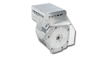

Elektromobilität soll an teurer werdenden Seltenen Erden nicht scheitern. Windkraftanlagenhersteller machten es schon vor: Enercon stellt seit geraumer Zeit nur noch fremderregte Generatoren her.
Fremderregung heisst: Der Motor/Generator wird rein mit elektromagnetischen Spulen aufgebaut, die ihr Feld selbst steuern. Vorteil: man kann die Stärke des Magnetfeldes auch individuell steuern, was wirkungsgradtechnisch im Teillastbetrieb von Vorteil ist.
Es gibt schon mindestens zwei Hersteller aus der Zulieferindustrie, die auf diese Technik setzen:
Brose:
http://www.brose.de/ww/de/pub/produkte/ ... nmotor.htm ...und Continental:
http://www.conti-online.com/generator/w ... ion=1.html Permanentmagneten in Motoren gehören damit der Vergangenheit an.
Brose:
