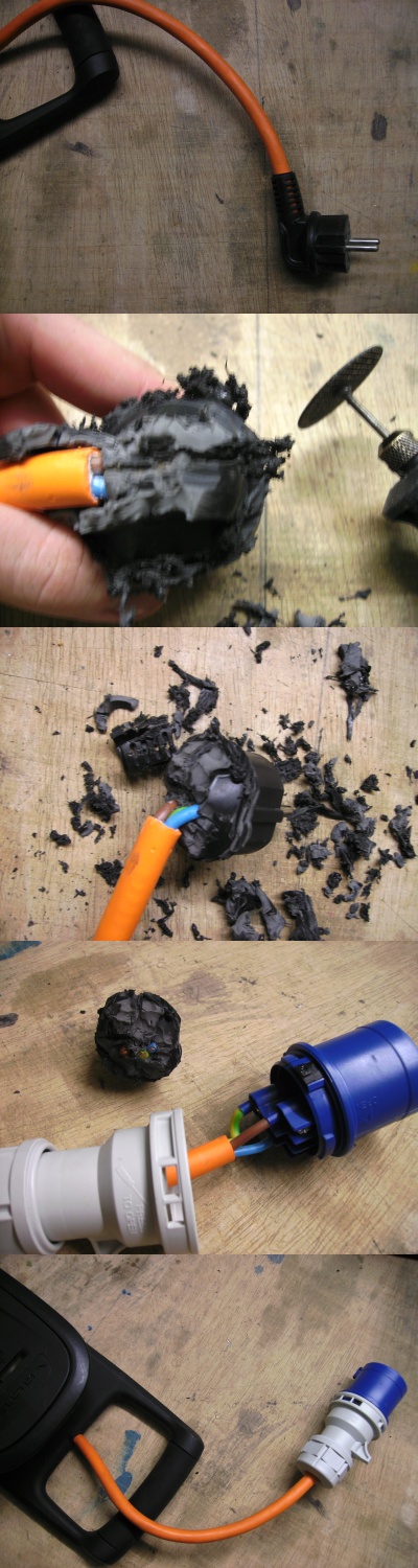

Dadurch verlierst du die Garantie auf dein Ladekabel, solltest du überhaupt Garantieanspruch drauf haben. Musst du Opel fragen oder im Garantieheft nachschauen.
Möglich ist der Umbau, hab ich auch gemacht: download/file.php?id=3549
