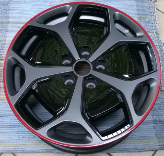

Also Pulverbeschichtung sollte man bei Felgen nicht anwenden, da es bei der hohen Temperatur zu Materialveränderungen kommen kann.
Daher habe ich mich für das klassische Lackieren entschieden, und bin mit dem Ergebnis mehr als zufrieden. Ich freue mich schon tierisch auf den Winter
Die alten Schrauben habe ich auch gleich gegen Edelstahl ausgetauscht, da rostet jetzt nichts mehr. Bei den Langen musste ich allerdings die Spitze abschleifen, sonst würden die sich durch die Kunststoffoberfläche bohren.
- b2s.jpg (143.54 KiB) 13176 mal betrachtet
- b1s.jpg (196.78 KiB) 13176 mal betrachtet

Re: Originalfelgen schlecht lackiert
Das gefällt mir!
<3
Hast du noch Bilder im montierten Zustand?
Was hast du dafür bezahlt?
Montiert werden die erst vorm Winter, muss noch neue Räder dafür kaufen.
500€ für Abziehen der Reifen, komplett Entlacken und Lackieren
20€ für die Edelstahlschrauben
11€ für die Aufkleber
