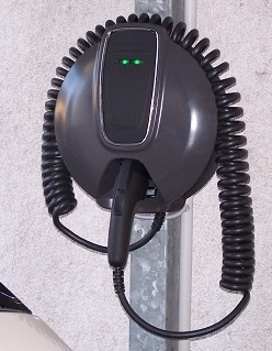

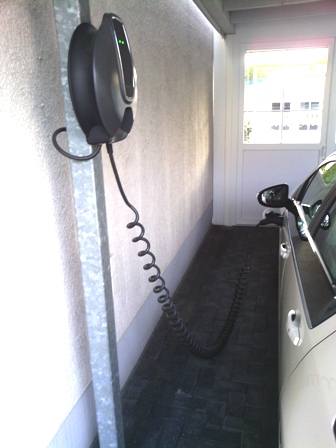

Wir haben die Heimladestation von Opel.
Vorteil: Das Spiralkabel kann schnell und sauber über die Station gehangen werden.
Je nach Platzierung berührt das Kabel noch nicht einmal den Boden.
