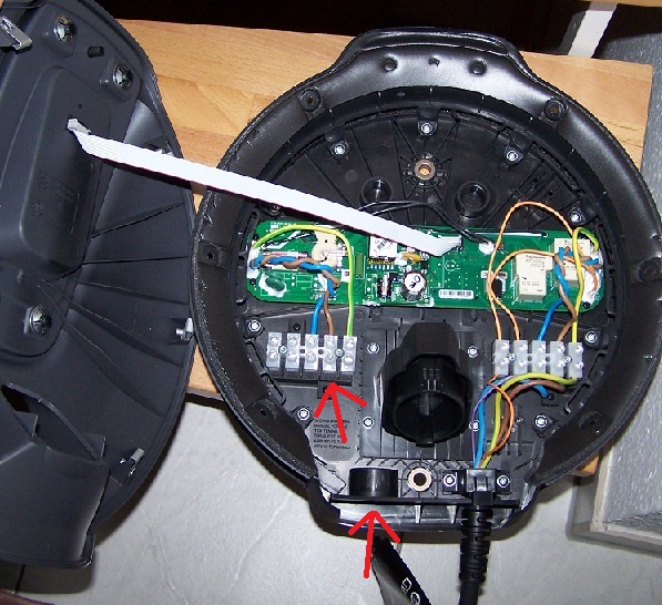

Ich könnte mir vorstellen, was die Elektriker wissen wollen:
Wie muss die Ladestation abgesichert werden?
- Mit einem normalen 16 A Sicherungsautomaten.
Wie dick sollte die separate Zuleitung sein?
- Aufgrund der Dauerleistung von 3400 Watt auf kurzen Strecken mindestens 3 x 2,5 mm².
(Bei größeren Entfernungen 3 x 4 mm² oder 3 x 6 mm²) Bitte hier nicht am falschen Ende sparen!
Mit welchem FI-Schutzschalter funktioniert die Ladestation?
Bei mir ist es ein 30mA FI
Wie ist die Kabeldurchführung ausgelegt?
Der Elektriker sollte eine spritzwasserdichte Schraubverbindung mitbringen.
Ansonsten müssen nur 3 farbige Drähte an die Schraubklemmen angeschlossen werden.

Noch ein Tipp:
Der Elektriker soll noch die interne Verdrahtung an den Lüsterklemmen der Ladestation kontrollieren.
Diese wurde bei meiner Ladestation (gelinde gesagt) nicht sehr professionell ausgeführt.
Pat
Pat
- Beiträge: 1102
Re: Qualität Ampera-Hotline
Stimmt!
Habe alle internen Litzen mit Aderendhülsen versehen.
- Beiträge: 624
- Wohnort: Moers
Siehe hier:Pat hat geschrieben:Diese wurde bei meiner Ladestation (gelinde gesagt) nicht sehr professionell ausgeführt.
viewtopic.php?f=21&t=790
- Beiträge: 624
- Wohnort: Moers
Dazu hatte raschtulla was geschrieben:Joachim hat geschrieben:Stimmt!
raschtulla hat geschrieben:Bei der Ladestation sind allerdings Lüsterklemmen verbaut die zwischen dem Schrauben und denn Litzen noch ein Metallplättchen haben, dieses verhindert eben das der Schraube die Litzen beschädigt. Daher sind bei der Ladestation keine Aderendhülsen notwendig.
Aderendhülsen können unter Umständen, wenn sie nicht richtig auf das Kabel geprest werden sogar mehr schaden als nutzen! Dazu verringert eine Aderendhülse die Auflagefläche zwischen Leiter und Klemme, daher gibt auch Klemmen wo man keine Aderendhülsen verwenden darf! Ich habe bei meiner Heimladestation bewusst auf Aderendhülsen verzichtet.
