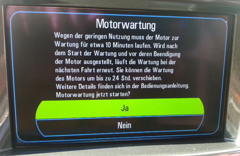

- Beiträge: 4553
Re: Motor-Kraftstoffwartungsmodus
So sieht die Motorwartungs-Meldung aus:
Es waren bei mir allerdings nicht ganz 6 Wochen.
Es waren 5 Wochen, 6 Tage und 22 Stunden.
Der ganze Spaß hat rund 3 Minuten gedauert und 0.25l Sprit gekostet.
Blöd, kommenden Mittwoch früh wären wir ohnehin auf RE gefahren ... das hätte auch mit den 24 Stunden hinausschieben nicht geklappt.
Guten Morgen Markus,
Du wirst aber doch auch gefragt, ob Du das sofort möchtest ?, oder später ?
Du kannst es doch sicherlich auch so lange verschieben, bist der RE so wie so anspringen muss ?
Ich sehe darin aber auch einen Sicherheitcheck, des RE !
Denn sollte die Startebatterie des RE, durch seltenen Gebrauch, einmal schwächeln, dann lieber, in dieser " Motorwartung Modus" bei vollem Akku !!
Sonst könnte es sein, daß Dein RE, irgendwo, in der Pampa , bei dringenden Bedarf, nicht an sprigt,
Also bei mir lief der Motor, im Wartungsmodus ca. 1 km
nach dem ich das Garagentor ( beim Ziel, zu Hause) auf und wieder zu gemacht hatte, war er schon wieder aus.
Und ob der in der kurzen Zeit( Lauf auf gut Standgas) 0, 25 Lieter verbracht hat, wage ich zu bezweifen?
Die Verbrauchsanzeigen im Display, und die Reichweitenanzeige des RE traue ich so wie so nicht,
Die ändern, sich , ab und zu, unrealistisch schnell !
Hartmut
