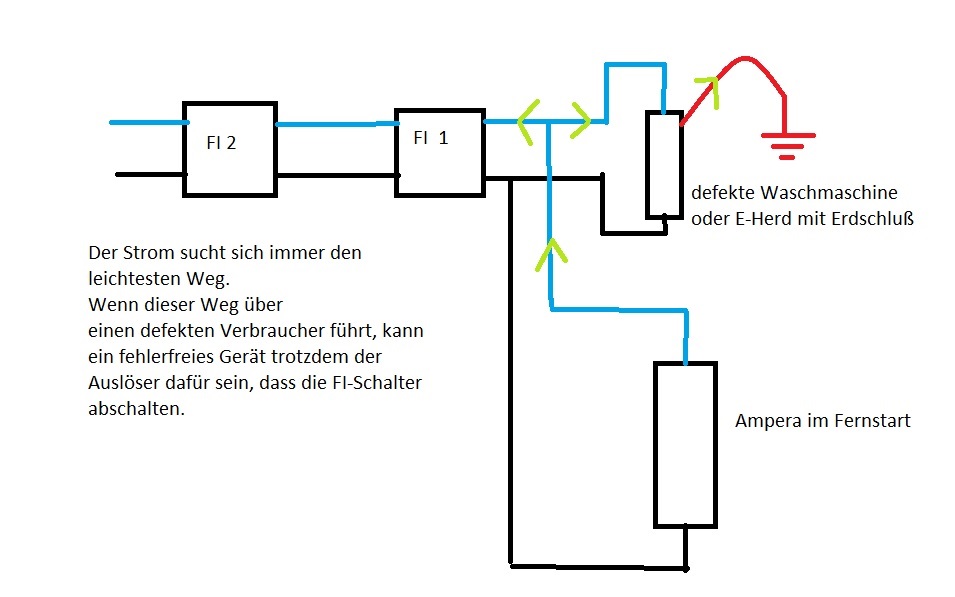

SuLa
- Beiträge: 500
- Wohnort: Bornheim bei Bonn
Re: Vorstellung und Frage bezüglich Fernstart am Ladekabel
Hallo Michael
Herzlich willkommen im Forum.
Die Erklärung ist relativ einfach.
Dein Ampera ist völlig in Ordnung, ihm fehlt nix.
Es liegt nur daran, dass irgendwo bei Euch im Haus ein Verbraucher steht, der einen Erdschluss hat. Vermutlich handelt es sich hierbei um ein älteres Gerät mit Metallgehäuse. (Waschmaschine, Trockner, E-Herd, …).
Wenn der Ampera einen höheren Strom zieht, sucht sich der Strom aufgrund des Leitungswiderstandes den leichteren (Rück-)Weg und der führt über den defekten Verbraucher und ins Erdreich. (Vielleicht auch über den Schutzleiter des geerdeten Gehäuses)
Nun muss ein Fachmann alle verdächtigen Geräte nachmessen. Vielleicht hilft es auch schon wenn Du einmal alle anderen Geräte außer dem Ampera vom Stromnetz trennst und dann den Fernstart machst.
Dass beide FI-Schalter auslösen, ist hierbei völlig normal, weil die Fehlerstromgrenze für beide erreicht ist.
- Fehlerstrom.jpg (76.88 KiB) 4000 mal betrachtet
Zuletzt geändert von SuLa am 4. Nov 2013 19:03, insgesamt 2-mal geändert.

@Sula: Vielen Dank für die super Erklärung! Könnte das auch bei einem schlecht isolierten Kabel passieren, bei dem ein N-PE Schluß auftreten kann? Dann müßte man ja überall die Isolierungen prüfen.SuLa hat geschrieben:Wenn der Ampera einen höheren Strom zieht, sucht sich der Strom aufgrund des Leitungswiderstandes den leichteren (Rück-)Weg und der führt über den defekten Verbraucher und ins Erdreich. (Vielleicht auch über den Schutzleiter des geerdeten Gehäuses)
SuLa
- Beiträge: 500
Ja genau, der Fehler kann auch innerhalb der Anlage sein. Es muss nicht zwingend ein Verbraucher sein. Ein Fachmann kann das jedoch, ausgehend von der Unterverteilung leicht durchmessen.
Prodatron
- Beiträge: 624
- Wohnort: Moers
@Sula: Hab ich gerade gar nicht dran gedacht, aber warum passiert das denn dann ausgerechnet beim Ausstecken? Müßte das von Dir beschriebene Szenario nicht beim Einstecken passieren?
