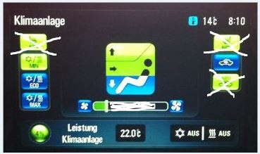

Nun hab ich einiges versucht und habe nun folgende Einstellung gefunden, welche "nur" 8% Energie für die Klimatisierung benötigt und die Seitenscheiben gar nicht mehr beschlagen. Einzig bei der Frontscheibe bildet sich in vorne in der Mitte unten beginnend Kondensat nach etwa 12 Kilometern, welches ich damit minimiert hatte, dass ich den Ventilator auf 4/5 der Maximalleistung gestellt habe.
Nun nervt zwar das Geräusch der Lüftung ein wenig, aber ich genieße den Luftzug, hab Frischluft gerne.
Hier ein Bild, bei welchem ich die Einstellung eingezeichnet habe und ja, ich weiß, dass die Sitzheizung für das Beschlagen keinen Einfluss hat, ich mag Sitzheizung generell nicht.
Nun meine Fragen, kennt ihr eine Einstellung, welche bei gespürten Luftzug, ohne Klimaanlage und bei geschlossenen Fenstern ein Beschlagen der Scheiben verhindert?
Die Temperaturen bei uns jetzt um ca. 6 Uhr am Morgen liegen bei etwa 15 Grad, in der geschlossen Garage habe ich aktuell etwa 18 Grad.
Ich kenne auch die Entfeuchtungsfunktion, auch den Thread mit dem Beschlagen der Scheiben, aber dort habe ich mit den genannten Randbedingungen (Fenster zu, Luftzug spürbar, keine Klima) nichts gefunden.
