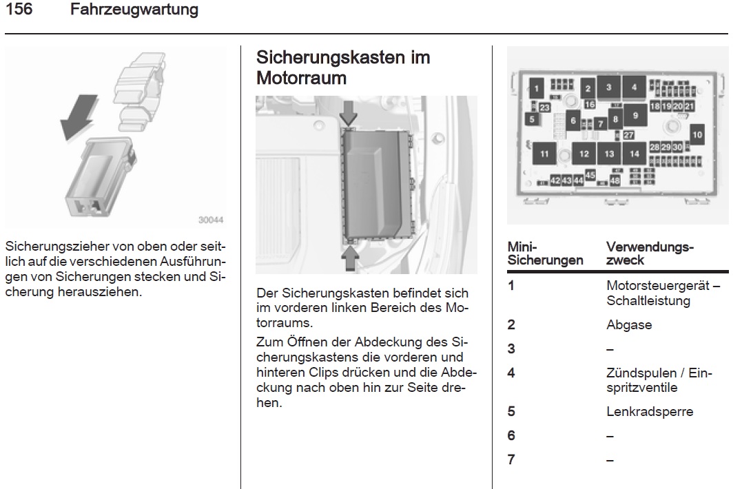

Re: Lenkradschloss prüfen
Verfasst: 11. Mai 2013 12:36
von EcoDrive
Sicherung Lenkradschloss
Sicherungskasten im Motorraum
Verfasst: 11. Mai 2013 13:06
von geka79
Ampi läuft wieder.
Minus ab. Sichtung raus. Minus ran. Geht.
Morgen in die Werkstätte.
