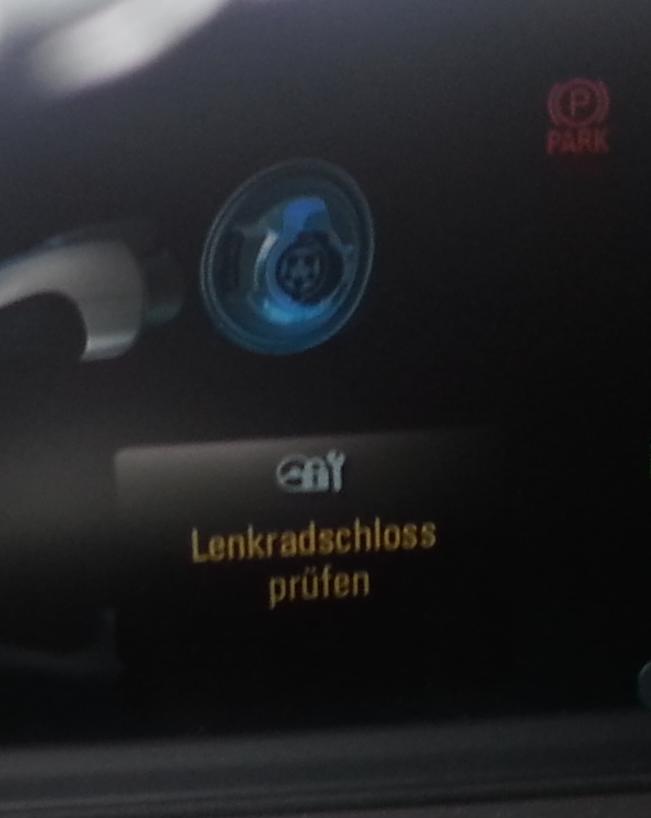

Tja meine Amperisti
Jetzt hat's mich erwischt.
Meldung Lenkradschloss prüfen.
Das Auto lässt sich auch nicht mehr ausschalten.
AEG funkt nicht
Minus weg funkt auch ned.
Warte gerade auf den öAmtc
AEG funkt nicht
