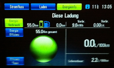

90 bis 30% Aber eigentlich wollte ich hier meinen heutigen Ärger abreagieren. Ich kam heute in der Arbeit mit 9,6kWh Verbrauch und 5km Restreichweite in der Anzeige an. Ich plante daraufhin für später eine 2km-Fahrt zur nächsten Ladestation inklusive Abendessen und Einkauf. Als ich jedoch das Fahrzeug startete sprang er sofort in RE-Modus und ich habe dann kurzfristig meine Pläne geändert da mir die 2km Benzin-Fahrt zum Laden eher schwachsinnig erschien ... ich war ziemlich verärgert, habe mich "betrogen" gefühlt (kindisch, ich weiß, es paßt zum senil-sein !!) und habe mir wieder den Dee2D-Knopf gewünscht. Ich erwähne nur am Rande, daß ich meinem Ampera auch andere Dinge gewünscht habe ... So, jetzt bin ich erleichtert

Wenn ich mit 7km oder weniger zuhause ankomme und nochmals weg will, stecke ich das Ladekabel ein.micky4 hat geschrieben: Aber eigentlich wollte ich hier meinen heutigen Ärger abreagieren. Ich kam heute in der Arbeit mit 9,6kWh Verbrauch und 5km Restreichweite in der Anzeige an. ...So, jetzt bin ich erleichtert
Auch wenn's nur für 20-30 Minuten ist. Dann springt der RE nicht an.
Auch bei Bergfahrt schalte ich spätestens bei ca 8,6.-8,9 kWh verbraucht in den Haltenmodus, sonst passiert's dass der Benzinmodus während der Talfahrt bleibt. Dann bleibt da noch einige km Reku dann AEG.
Dieses Verhalten haben einige hier schon ganz früh 2012 festgestellt.
