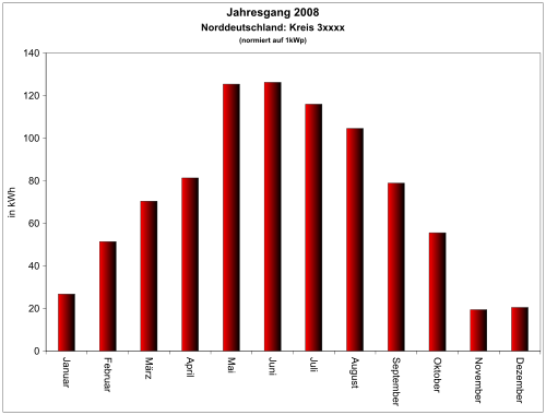

- Beiträge: 1102
Re: 12 Volt Batterie
Mit einem 1 qm (100 cm breit, 100 cm lang) großen Panel könnte die 12V-Batterie bei maximaler Sonneneinstrahlung mit ca. 10 A geladen werden.

- Beiträge: 1102
Den Satz verstehe ich nicht. Warum soll die „Unterstützung“ eines Panels, integriert in den Dachspoiler, besser sein?Martin hat geschrieben:… Einen gewisse Unterstützung ist bestimmt zu erzielen aber bestimmt nicht so viel wie es z.B. mit einem im Dachspoiler integriertem Panel möglich wäre, auch wenn es im Leaf wohl nicht größer als 0,25m² groß ist.
Die Fläche, die Ausrichtung zur Sonne, der Typ der Zellen (amorph, poly-, monokristallin) und hauptsächlich die Bestrahlungsstärke bestimmen die Leistung.
Ein viertel qm lädt die Batterie dann eben mit ~2,5 A. Bei waagerechtem Einbau (im Dach, Spoiler, etc.) reduziert sich die Leistung auf 90%.
Selbstverständlich nur bei max. Bestrahlungsstärke von im Mittel 1000 W/m² in Mitteleuropa. Diese wird übers Jahr gesehen leider nicht oft erreicht.
Der Leistungsverlauf übers Jahr sieht in etwa so aus:
Quelle: http://de.wikipedia.org/w/index.php?tit ... 0908112936
