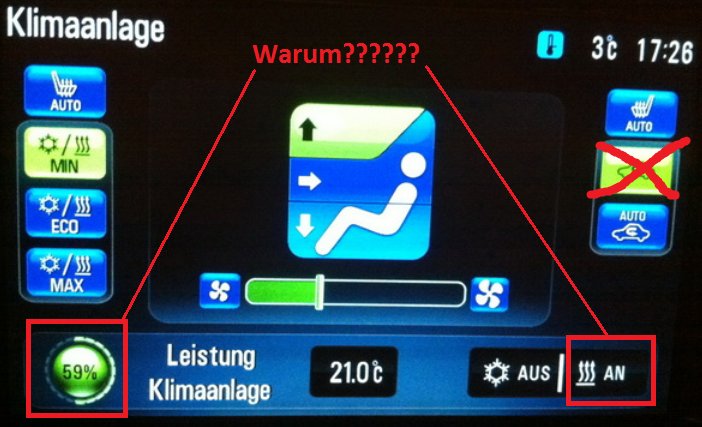

Bin jetzt schon sehr oft bei 2 - 4°C gefahren, doch heute wurde plötzlich meine Restreichweite aufgefressen!
Hatte weder die Front- noch die Heckscheibenheizung an! Warum passiert das?
Ich musste die Lüftung KOMPLETT ABSTELLEN, damit ich ohne Rex nach Hause kam

Re: Klimatisierungsphänomene
gebläse ist auf frontscheibe gestellt.
Wenn du zusätzlich beine oder mitteldüse dazu nimmst geht's zurück auf normale werte.
In deiner einstellung geht er wie beim knopfdruck (frontscheibe) auf maximum zum scheibe enteisen bzw entfeuchten.
FalschMartin hat geschrieben:
Ich habe nur das Bild von micky editiert, daher ist es nicht genau wie meins, entschuldige.
Das erklärt auch nicht, warum ich schon so oft bei der gleichen/kälteren Temp. gefahren bin, ohne dass die Heizung verrückt gespielt hat.
Hat nichts gebracht, ging trotzdem an.LambdaCore 21 hat geschrieben:
Ich werde mal NUR auf Mitteldüse stellen und nochmals beobachten
Scheint ganz so, als ob ich in Zukunft um jede Minute bibbern muss, wo ich vergesse, auf die Klimaeinstellungen zu achten. Ich kann mir nicht erklären, nach welchen Regeln diese exorbitante Heizleistung verbraten wird.
Gestern einen Trip durch die Stadt gemacht.
Hinzus ohne Heizung: 14 km verbraucht
Rückzus mit Heizung: 27 km
