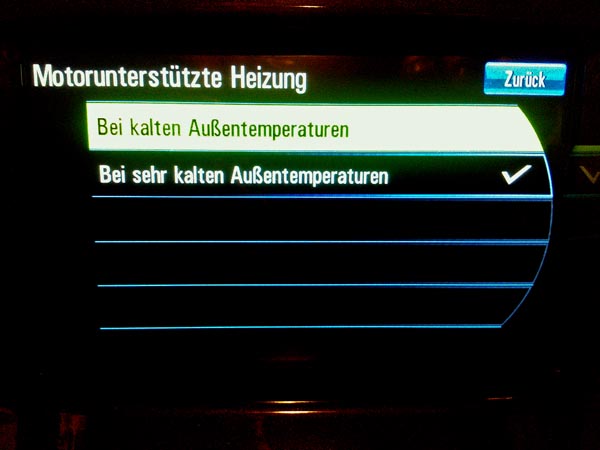

Also bei meinem 2013er Modell sieht die Auswahl im Config-Menü folgendermaßen aus:
Ich gehe doch davon aus, dass sich diese Einstellung nur auf den Betriebszustand bezieht und mir da nicht über Nacht der RE anspringt....
Gruß No-Noise

no-noise hat geschrieben:Also bei meinem 2013er Modell sieht die Auswahl im Config-Menü folgendermaßen aus:
Gruß No-Noise
Hallo no-noise,
Keine Angst, der RE springt nicht einfach so an, wenn das Auto aus ist und Du nicht die Standheizungsfunktion benutzt ( Per Schlüsselfernbedienung )
Das ist SEHR interessant! Genau diese Config gab es auch mal in den Vorserienmodellen - und nun haben sie es zumindest in den neuen Modellen wieder eingebaut - vielleicht auf unser Drängen.
Jetzt müssen wir nur noch darauf hoffen, dass es ein Update für unsere 2012er gibt.
Kannst Du uns mal berichten, ab welcher Temperatur dann der RE anspringt, wenn Du diese Einstellung gewählt hast? Bei den 2012ern ist es wie gesagt -4 Grad.

Hallo Tachy,
klar das werd' ich jetzt mal überwachen... Heute früh waren es +1° C hier im Stuttgarter Speckgürtel, da hat der RE sich nicht gemuckt. Die kommenden Tage soll's etwas wärmer werden - aber -4°C ist in einem normalen Winter bei uns kein Problem. Letztes Jahr ging es bis auf -18°C runter.
