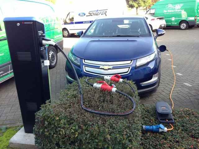

EcoCarer
- Beiträge: 409
Re: Tesla
So ungefähr? - Ein kleiner Schnappschuß von unserem Ampera-Forum-Adapter-Gott Ampi. Wir haben vorgestern alle CEE Verlängerungen und Dosen bei uns an der Bäckerei gecheckt. Dabei hat er seine aktuellen Basteleien an unserer Säule getestet.
Ergebnis: es können ruhig noch mehr Tesla zur Simultan-Ladeparty am Freitag kommen.
