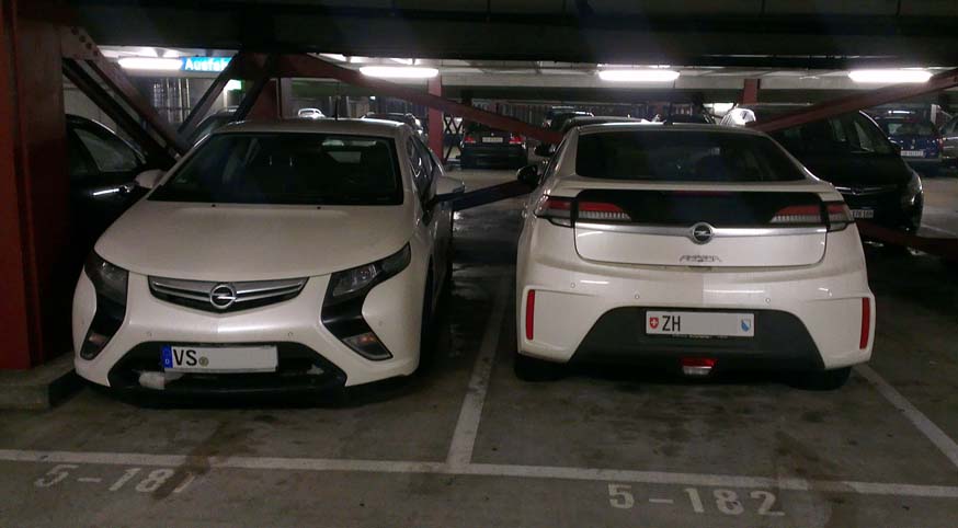

Da parkt man am Donnerstagmorgen im Parkhaus am Flughafen Zürich.
Und wenn man am Freitagabend zurückkommt .....
Ist der VS-Ampera jemand aus dem Forum?
Er musste nicht alleine warten
