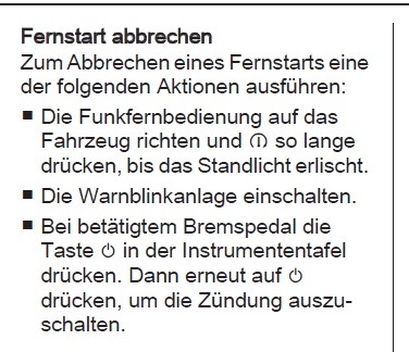

Wenn die Scheiben vereist sind benutze ich immer die Ferngesteuerte Vorheizung. Heute hatte ich nicht bedacht, dass es unter -4 Grad hatte. Da startete trotz voller Batterie der RE. Nachdem ich dies festgestellt hatte wollte ich über die Fernsteuerung die Vorklimatisierung wieder stoppen. Dies gelang jedoch nicht. Der RE lief weiter und hat alles zugenebelt. Also habe ich mich reingesetzt, kurz gestartet und dann wieder ausgeschaltet. Dann war der RE ruhig. Nach dem Eiskratzen bin ich dann losgefahren, der RE hat sich wieder eingeschaltet und die Meldung erschien im Display unter Fahrzeugmeldungen.

Aaamperaaa hat geschrieben:..Wenn die Scheiben vereist sind benutze ich immer die Ferngesteuerte Vorheizung. Heute hatte ich nicht bedacht, dass es unter -4 Grad hatte. Da startete trotz voller Batterie der RE. Nachdem ich dies festgestellt hatte wollte ich über die Fernsteuerung die Vorklimatisierung wieder stoppen. Dies gelang jedoch nicht. Der RE lief weiter und hat alles zugenebelt. Also habe ich mich reingesetzt, kurz gestartet und dann wieder ausgeschaltet. Dann war der RE ruhig. Nach dem Eiskratzen bin ich dann losgefahren, der RE hat sich wieder eingeschaltet und die Meldung erschien im Display unter Fahrzeugmeldungen.
Hallo Aamperaaa
Letzten Winter hat Tachy berichtet, dass der RE bei voller Batt. in der Garage angesprungen ist, weils da unter -4° war.
Genau deshalb, weil ich bei minus 6° elektrisch die Scheiben freikriegen möchte, wünschen wir uns ein Softwareupdate wie ich hier http://opel-ampera-forum.de/viewtopic.p ... 233#p15032 geschrieben habe. Beim 2013er Modell kann die Grenze auf -10° eingestellt werden.
Ich nehme an du hast den Fernstart gem. Handbuch durch langes Drücken der entspr. Taste, ohne zuerst 'Schliessen' zu drücken. Sehr dubios das das nicht möglich war.
