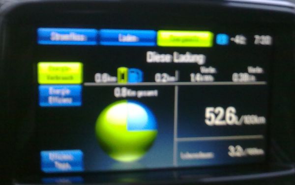

Heute früh ist der RE bei mir wieder zweimal aus Temperaturgründen angesprungen.
Das erste Mal gleich nach dem Einschalten, ich stand noch in der Garage.
200m später ist er wieder ausgegangen. Hochgerechneter (angezeigter, als ich das registriert habe) Verbrauch: 80l pro 100km. Achtzig ...
Das Foto habe ich erst etwa 600 Meter später gemacht. Warum es verwackelt ist, könnt ihr euch sicherlich denken ...
Die Außentemperatur von -4°C kann man auch noch erahnen.
Wenn man die 0.38l (wie genau ist das eigentlich?) auf die 200m hochrechnet, sind es 190l pro 100km ... Mannomann ..

Hallo MarkusMarkus Dippold hat geschrieben:...Wenn man die 0.38l (wie genau ist das eigentlich?) .....Gruß
Die möglichen angezeigten Werte sind 0,13, 0,25, 0,38, 0.50 .....
Ich denke in der Summe wird es recht gut stimmen.
Ich erfasse alle diese Anzeigen / Daten seit 6.05.12. Spätestens beim nächsten Volltanken, spätestens am 06.05.2013, werde ich die Genauigkeit der Anzeige überprüfen können.
