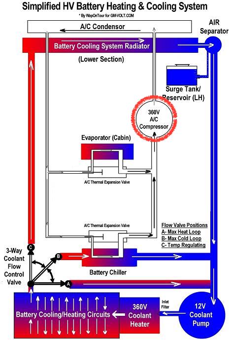

Der Klimakompressor wird von einem 360 Volt E-Motor angetrieben.mainhattan hat geschrieben:[…] Es ist ja kein Hochvoltteil.
Klimakompressor Leck
- Beiträge: 1102
Re: Klimakompressor Leck
Aha...?! Dann läuft er also nur, wenn man fährt?Joachim hat geschrieben:Der Klimakompressor wird von einem 360 Volt E-Motor angetrieben.mainhattan hat geschrieben:[…] Es ist ja kein Hochvoltteil.
- Beiträge: 1102
Nee, so eine antiquierte Technik gibt’s im Ampera/Volt nicht mehr.Mainhattan hat geschrieben:Aha...?! Dann läuft er also nur, wenn man fährt?
Der Kompressor wird nicht von einem der Fahrmotoren angetrieben, sondern hat einen eigenen E-Motor.
- Beiträge: 1163
Demzufolge sollte hier die (erweiterte) HV-Garantie greifen.Joachim hat geschrieben:Der Klimakompressor wird von einem 360 Volt E-Motor angetrieben.mainhattan hat geschrieben:[…] Es ist ja kein Hochvoltteil.
