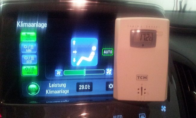

Soylent hat geschrieben:Ich möchte euch natürlich nicht das Bild mit meiner Einstellung vorenthalten.
Heute wurde der auch nicht warm....
Sollte in diesem Zustand nicht auch die gelbe LED bei "Auto" leuchten?

Re: Ampera wird im Innenraum nicht warm
Hallo Soylent
Ich würde mal AUTO deaktivieren und die Einstellung manuell testen.
Dann den Thermosensor während mehrerer Minuten direkt vor eine Düse halten. Dieser TCM-Thermometer hat wahrscheinlich keinen schnell reagierenden NTC Sensor drin.
Mein Ampera hat sich mal geweigert Klimaänderungen manuell anzunehmen. Das Display reagierte einfach nicht mehr korrekt. Aus-Einschalten hat funktioniert.
Ich empfehle mal den Minuspol der 12 V Batterie für 2 Min. abzuhängen. Vielleicht hat sich die Software aufgehängt. Wenn das nicht hilft, ab in die Werkstatt.
